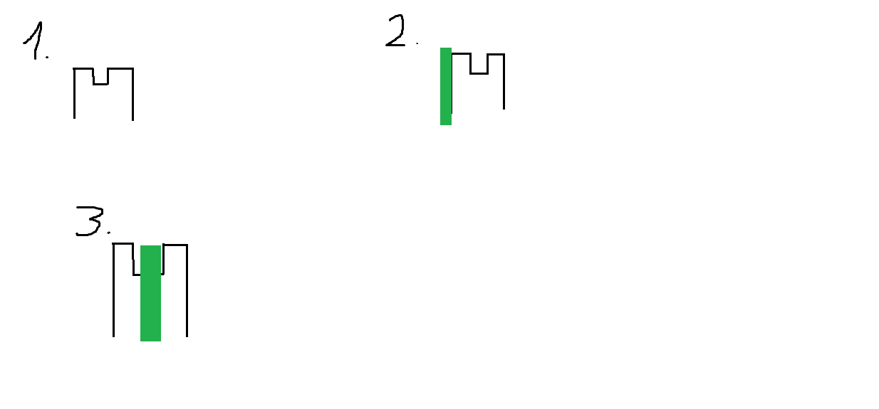

endlich hab ich die mutter drauf gebracht, angezogen TACK und federkorb am arsch...
hat ja da am federkorb diese dinger aussenrum, da hats grad 3 davon abgebrochen beim anziehen, wieso ist das passiert ?
die kleinen dinger am feder korb sehen ja von der seite aus wie zeichnung 1.:
muss die letzte zwischenscheibe der kupplung so wie bei zeichnung 2. oder wie bei zeichnung 3. auf diese dinger vom federkorb ? für was sind diese kerbungen ?
