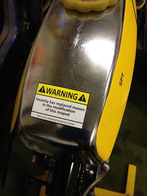

Weitreichende Tuningmassnahmen wurden angewendet :^^
2014-09-27 17.41.56.jpg (184.02 KiB) 864 mal betrachtet
Re: X30 Racing 2012 SPT
Der Kleber ist der hammer :XD :bravo:
