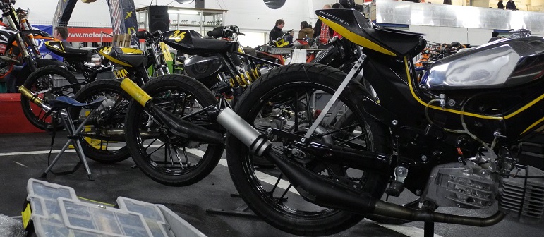

Richtig, das ist ein SPT Biturbo, das Pendant zum SPT Proma GP. Ich fahre den SPT GP.
Charakterlich sind diese Anlagen fast gleich, ideal für 50ccm - 70ccm Motoren.
Wie man im Anhang sieht, bei uns selbst sehr beliebt;

Update:
Habe mein Mofa für die paar Trainings, die ich dieses Jahr noch fahren werde, einigermassen bereit gemacht.
Neu ist die Bereifung sowie die Lenkerstummel. Die Sattelschale kommt noch neu (da defekt) und Gelb wird sie!
Leider streift der Schalldämpfer vom Biturbo nun am Ballon Heidenau (2.75), da muss ich mir noch was einfallen lassen.
Abgesehen von diesem Problem mit dem Schalldämpfer und der Satellschale gibt es nur noch das Ritzel und die Kette welche ich wechseln muss und dann bin ich ready.

Re: X30 Racing 2012 SPT
45er Airsal geportet
45er Kopf
19mm Dellorto
SPT Biturbo
Welle weiss ich nicht
bearbeitetes Getriebe
bearbeitete Originalkupplung schlupflos
PVL
ca 10PS
Die Backen schleifen halt schon noch im Korb bis sie voll greifen. Auch im Leerlauf schleifen sie, da keine Federn montiert sind.
Da sie aber massiv früher als eine mit Federn greift sagt man schlupflos :)
H-Reifen: 2.75-17 Heidenau K(56?)
