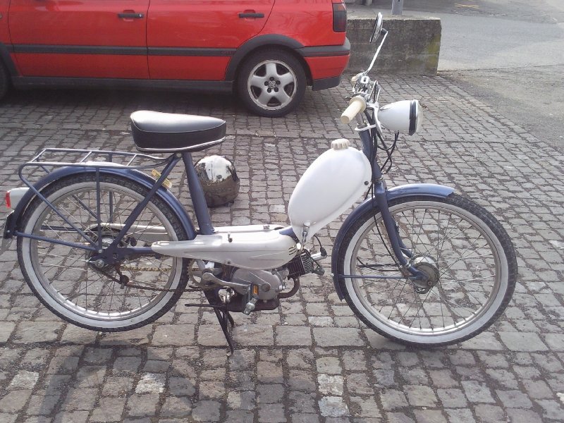

Rad ist angekommen, habe alles zusammengebaut ausser die Ketten, da ich nicht wusste wie ich sie Kürzen sollte :D Hatte keine Ahnung wie ich das anstelle soll, also am Kolleg angerufen der Velo Mech ist, die Ketten eingepackt und das Mofa zur Strasse gerollt und dann gings los.
Rollte etwa 1 km auf dem Mofa. Grösstenteils hinunter, doch da kam schon das erste Problem, die Vorderbremsen bremsten nicht optimal, wenn man den Bremsgriff ganz nach hinten zog quitschte es sehr laut, als hätte ich Wasser in der Trommel und Rücktritt ging ja nicht, da keine Kette drin :D
Beim Kolleg angekommen, Kette gekürzt, den Velux ganz zusammengebaut und wollte first run machen... Auf der Strasse gings anfangs gar nicht an. Nach etwa 20 Minuten herumrennen und anschalten gings ein bisschen an, schaltete aber gleich wieder ab. Nach einer Weile gings es dann doch noch an, doch bei gezogener Kupplung und kein Gas geben schaltet es ab..
Da es mich ankackte alles nochmals zu flicken, brachte ich es zum Mech, der es auch gleich vorführen wird.
Recht vieles ging nicht:
Vorderbremse
Licht wackelkontakt
Rad lotert und kommt an einer seite an
Gangkabel verkehrt reingetan :D Zweiter gang ist beim Ganggriff bei der Nummer 1
In den 1 Gang kommt man nicht mal rein
Stottert beim losfahren
Und schaltet immer ab bei kein Gas
War aber doch eine recht lustige Fahrt, denn Beim Auspuff qualmte es lange Zeit aus allen Ritzen heraus und hinter mir eine laange Rauchspur :D

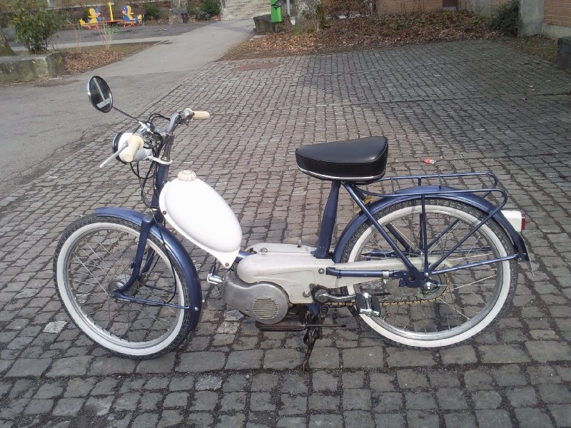

So ist vorgeführt. Mofa ist aber noch nicht ganz fertig.
Geändert werden noch:
Sattel, Rücktritt bremse kommt noch die Anfertigung hin und da dieser alte Vergaser noch kein Standgas hat, muss ich das Kabel fester anmachen, damit er sozusagen immer ein bisschen Gas gibt. Lampe weiss ich immernoch nicht was machen...

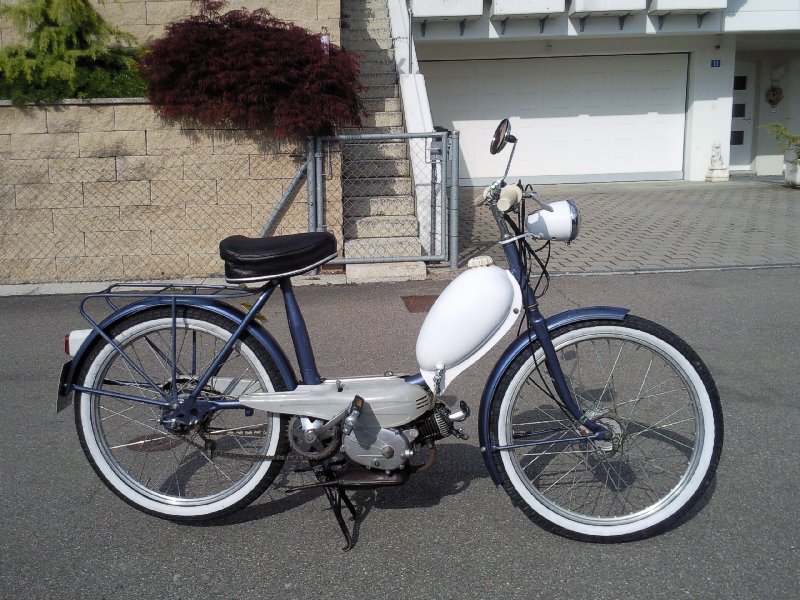

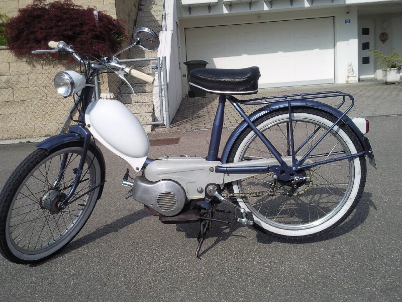

Ist seit längerem fertig, Problem mit Lampe wurde auch behoben.
Kennt ihr jemand der bereit wäre etwas mehr zu zahlen für den Velux, denn ich weiss nicht wo ich weiter suchen soll?
Hier noch aktuelle Bilder
