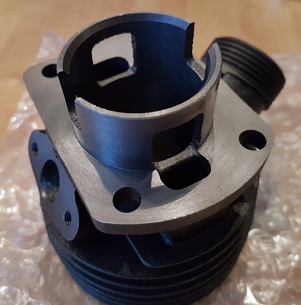

Bevor ich ihn einbaue, braucht's noch ein paar Feinarbeiten.
Mein erster Eindruck:
Er ist bezüglich Verarbeitung in etwa gleich wie mein Bastelzylinder.
Der Auslasskanal war recht rauh (Guss halt), das habe ich mit dem Dremel etwas verschliffen.

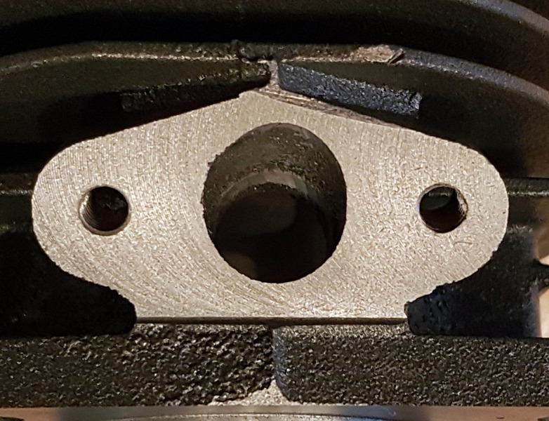

Der Einlass hatte eine kleine Stufe, die ist inzwischen egalisiert. Wobei die paar Zehntel wohl nicht die Welt ausmachen.
Bei den Überströmern muss ich noch ran, da sind die Kanten scharf.
Hier sieht man die Stufe beim Einlass.
Und hier der Auslass.

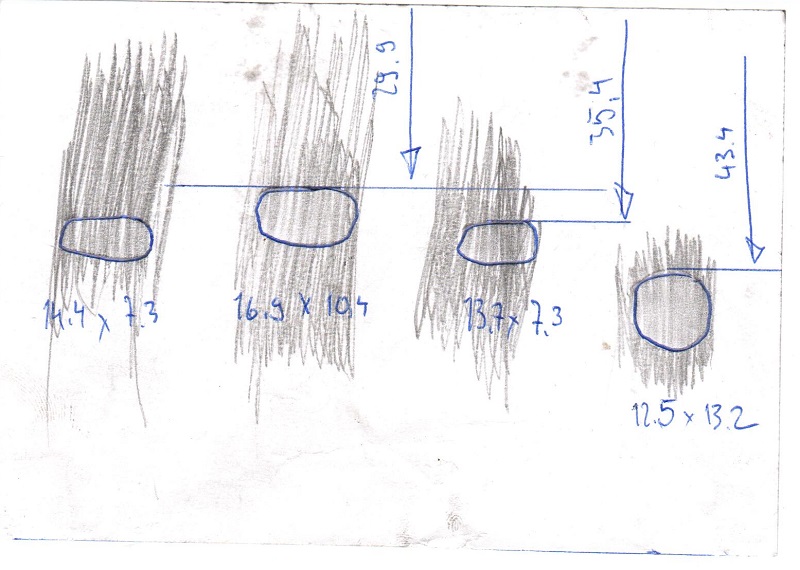

Hier noch die Portmap.
Portmap Vermasst_0800.jpg (94.32 KiB) 4103 mal betrachtet

als Referenz noch ein paar andere 50/x Portmaps hier aus dem Forum:
Da sieht man schon das der Bad Ass ein bisschen mehr als "nur" Original ist, auch wenn noch mehr drin liegt.
