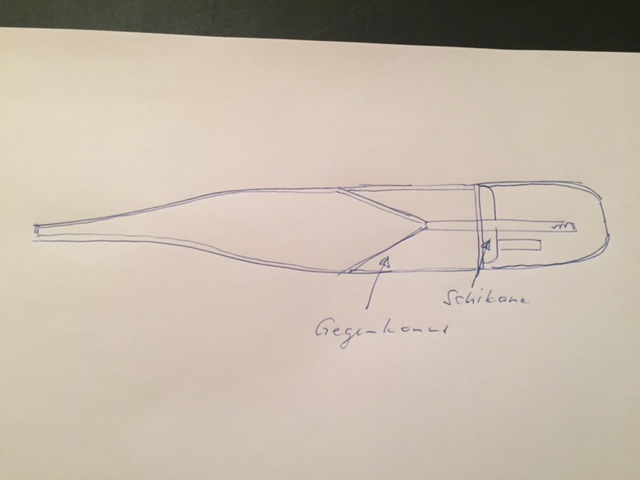

Re: Mötöcröss [Bergziegenpony 503]
.. säg au..Dr.Schnauzbart hat geschrieben:Motocross Reifen... hehehe..
.. die alten Sachs Auspuffe hatten einen Gegenkomus.. nicht in der Schikane, sondern anstelle des Lochbleches

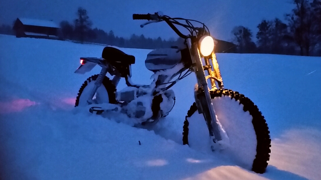

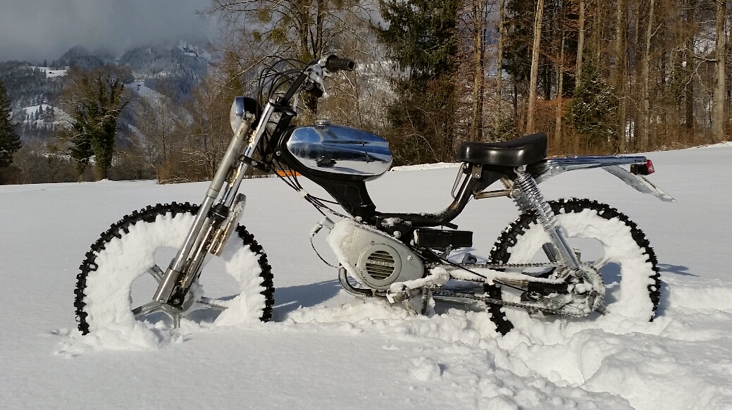

Hatte heute den ganzen Nachmitag Spass mit dem fahrtüchtigen Mötöcröss!
Performance lässt zu wünschen übrig... leider
Öppe so ...
Anstelle des Lochbleches ist ein Konus, die Schikane ist nur eine Art Deckel mit Röhrli seitwärts
Ich denke mal, dass sollte in nem 70er topf zu bewerkstelligen sein!
