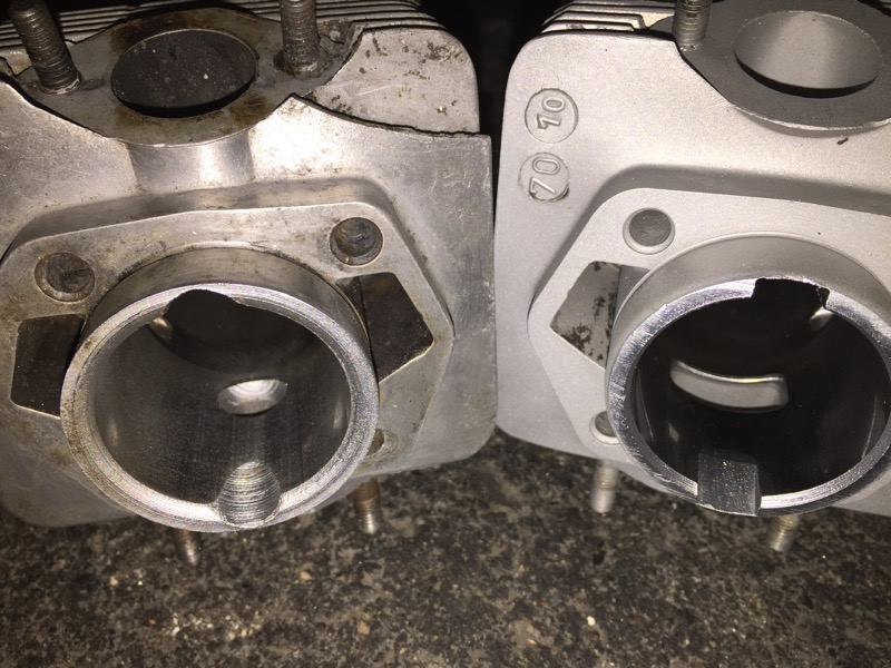

Re: Belmondo " Race Flag "
Oje, dieser kleine Einlass grenzt fast schon an Zylinderqälerei
Der rechte Zylinder sieht doch schon viel harmonischer aus.
Uiiiiiiiihaaaaa! Sehr schöner Zyli!
Wunderbar...
Wie sieht der Auslass aus?
Wunderbar...

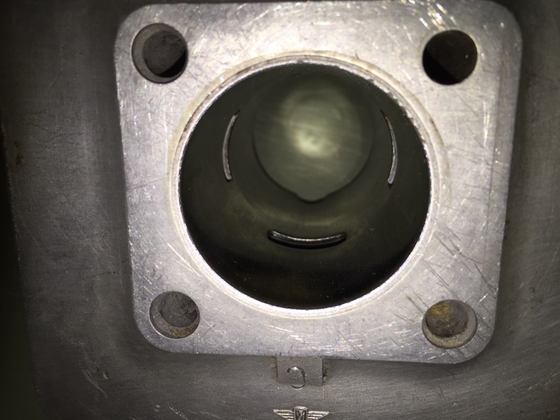

Der Einlass sieht wirklich gut aus . Wenn der Kolben bei OT ist macht er den ganzen Einlass auf..
Der Auslass ist auch ein bisschen grösser.. ca. 8mm breiter.. Aber immer noch weit weg von den 55-60% vom Kolbendurchmesser.
Aber beim UT, wenn der Kolben die Überstömer ganz aufmacht, ist der Kolbenboden ca. 4 mm unter dem Auslass... Ist beim Ori Zylinder aber auch so..
Weiss jetzt nicht ob ich den Auslass runterschleifen soll..
Mache mal heute Abend Fotos..

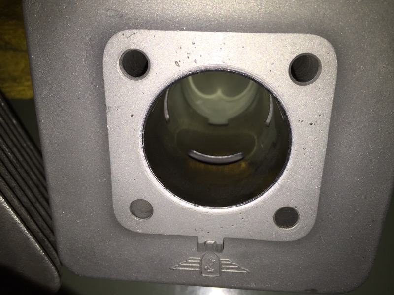

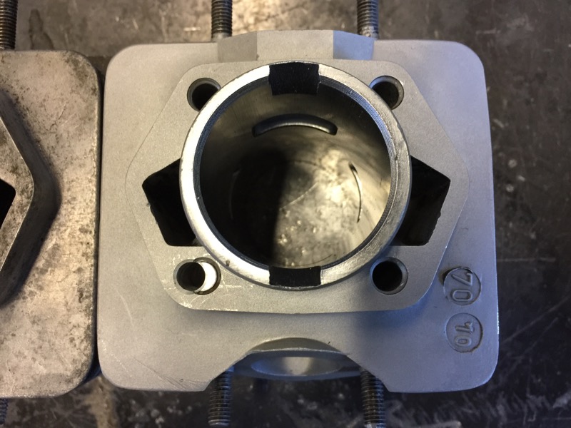

Ups.... Doppelpost, aber nicht vom Pöstler
Was meint Ihr ?? Den Auslass bündig Kolbenboden schleifen wenn der Kolben auf UT ist ?
Steuerzeiten werden ja dadurch nicht so extrem verändert..
Sind die ÜSS voll offen?
Kanns nicht genau sehen.
SZ werden gar nicht beeinflusst.. da zählt nur die obere Kante .. aber ist die Laufbahn mit Nikasil beschichtet? .. dann würd ich nichts dran machen
Ja die Überstromkanäle sind bei UT voll offen..
Und ja, die Laufbahn ist beschichtet...

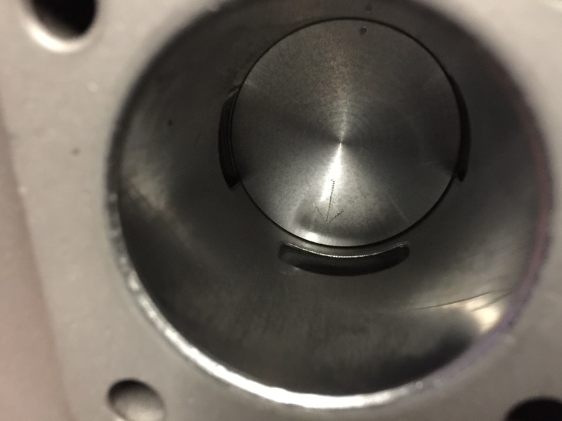

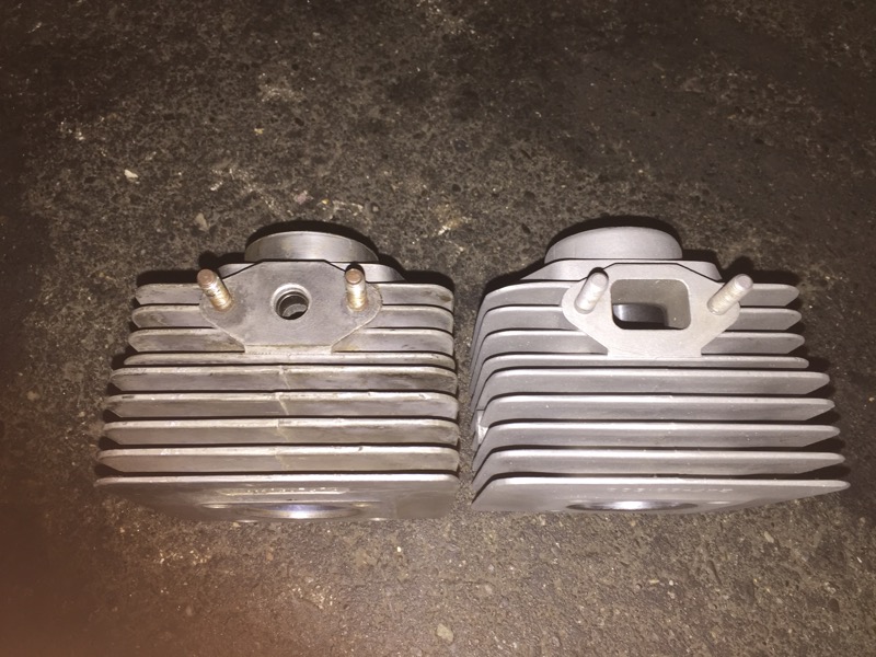

soo..
Wollte Dienstag so ganz lässig den Deutschen Bergsteiger Zylinder mit neuem Kolben montieren..
Denkste... passte nicht..
Die Lochbild vom Bergsteiger ist schön Symetrisch..Alle Löcher im Abstand von knappen 43mm
Beim Schweizer Modell sind 3 Löcher gleich, aber das 4 Loch ist 3 mm nach aussen versetzt..
Wäre ja zu einfach gewesen, irgend einen Hacken musste es ja geben.. sonnst gebe es "Rennsätze" für Belmondos
Plan 1...Ausbohren.. ging nicht, da der Bohrer nicht zentriert und in eine andere Richtung wollte..
Plan 2... Loch stopfen, neu anzeichnen und bohren...
Ein Aluminium Rundeisen auf den Lochdurchmesser gedreht, reingeklopft, neu angezeichnet und gebohrt...tatatataaa .... geklappt..
Lolo`s Zündapp-Bergsteiger-Belmondo-Rennzylinder

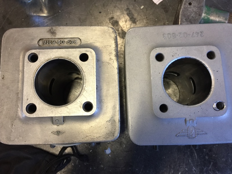

Heute montiert..
Nach der ersten Probefahrt laut GPS 42 Km/h
Nach der Abstimmung kahm ich auf 46 Km/h.. und einigermassen gut Kraft..
Bis jetzt bin ich zufrieden,wenn ich bedenke das an den Steuerzeiten noch nichts gemacht ist und sie gleich sind wie Original.. der Einlass und Auslass sind ja nur breiter..
Nächster Schritt wird ein Fensterchen sein,und natürlich der Kopf geplant
Das einzige was mich stört ist,das bei top Speed sich das ganze anfühlt wie ein harter Drehzahlbegrenzer.. rein/raus .. rein/raus..
