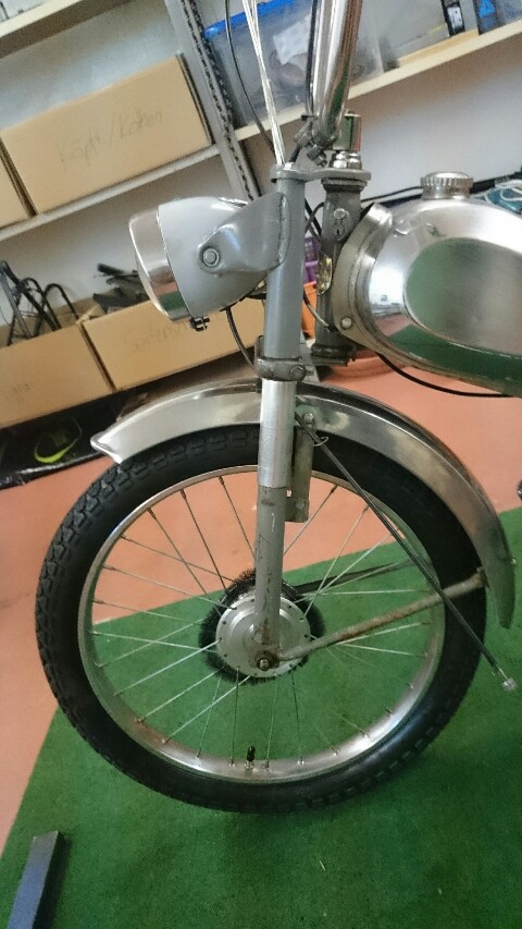

Fast vergessen, Gabel will ich ja auch noch machen :D
Das Einzige was mich stört sind die Felgen.. Hinten ein Puch Rad mit schwarzen Speichen und Chrom Felgenring und Vorne ein Sachs Rad mit verzinkten/oder Chromstahl Speichen und Alufelgenring...
Den Felgenring kann man vertuschen, wenn man den Alu poliert sieht der fast aus wie ein Chrom Felgenring aber die Speichen werde ich wohl doch noch lackieren.. Entweder die Vorderen Schwarz oder die Hinteren Silber...

Vorne Schwarz ;)

Der Rahmen sieht einfach so kahl aus.. VLT Pinstripes [SMILING FACE WITH HEART-SHAPED EYES]
Re: Hercules 221 HG
Nene, der gefällt mir so :thumbup

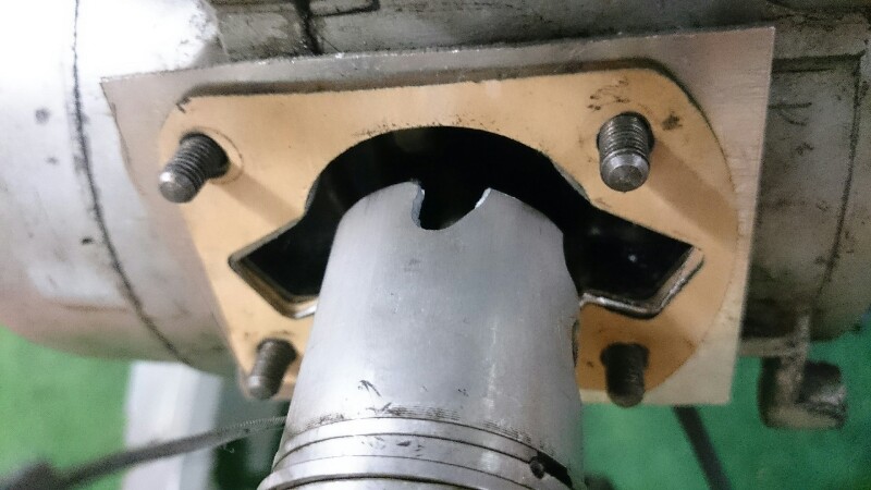

Gabel gekürzt und Kolben geschlissen..
Bei der Gabel geht nicht mehr weil sie sonst starr geschweisst werden muss..

Der kolben :(
Ja das passt mit der Gabel sieht top aus ;)
Re: Hercules 221 HG
Was hast du denn mit dem Kolben gemacht?
Re: Hercules 221 HG
Aus Glust trampet und noch nen Gang dringehabt :thumbup
Egal.. Ich kauf nen Neuen das gibt auch mehr Kompression :P
Re: Hercules 221 HG
Also ich geb auf, das Material von dem Zyli ist einfach viel zu hart für mein Werkzeug...
Ich kauf mir nächste Woche RICHTIGES Dremelwerkzeug und feile dann den Zylinder, aber richtig.. Und Abdrehen mach ich beim Kollegen :thumbup

Brauchst du Werkzeug?
Was hast du bisher verwendet?
Re: Hercules 221 HG
Ich kauf mir anderes Dremelwerkzeug dass mehr Material abträgt..
Ja habe nur so Schleifzylinder aber die bringen nicht viel in den Kanälen.. :(

Was hast du den vor zu kaufen?
Dremel verkauft absolut keine Beauchbaren Werkzeuge für Metallbearbeitung die Diamant dinger sind der letzte Dreck.
Such im Internet nach HM Frässtiften gibts z.b von Ruko auf Conrad für 14CHF mit 3mm Schaft

idontcare hat geschrieben:.. Gabel gekürzt und Kolben geschlissen....
.. gib's zu, tu wolltest ein Kolbenfenster reinlachen.. :evil2: .. Ernsthaft.. mit einem 3mm gelifteten Zylinder kannst du evtl. ein passendes KF machen und den Kolben weiterverwenden.. (wenn er nicht angerissen oder so ist..)
idontcare hat geschrieben:.. das Material von dem Zyli ist einfach viel zu hart für mein Werkzeug...:thumbup
.. wo ist das Problem? habe heute gerade einen Swiing-Nachfolger geportet.. ging etwas ne Stunde... oder willst du die Plombe rausdremeln?

Der Kolben hat ja schon 4mm KF und etz noch dieses grosse Stück ergibt ein KF von 13mm :facepalm:
Ich möchte mir ja eben diese Frässtifte kaufen... Damit ich die Kanäle ausdremeln kann (Plombe schon draussen)..

Kauf bitte Nie in deinem leben Diamant frässtifte die taugen die ersten 10minuten was und dann sind die ausgelutscht.
13mm KF :D es geht voran
