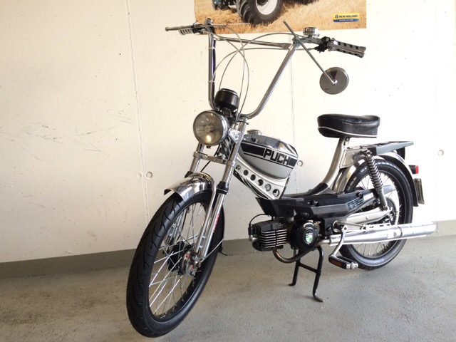

Re: Puch X30 RS goes 2 Speed HG
So, ist endlich fertig und Einsatzbereit für die 2 Takt Challenge. :D
Benzinhahn:
Ist jetzt dicht, das Problem war das ich vorher gar keine Dichtung verbaut hatte. :lol:
Schutzblech:
Die Nachbau Röhrchen sind wirklich ein bisschen breiter als die originalen, deshalb musste ich ein Nachbau kaufen, jetzt passts. :spinner

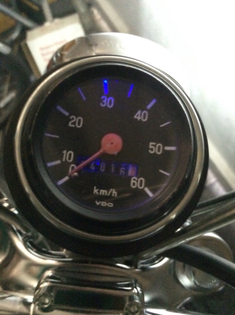

Tachobeleuchtung:
Einfach endgeil, ne blaue Tachobeleuchtung hat nicht jeder am Mofa. :thumbup
Auspuff:
Hatte wirklich viel Russ drin, dank Taurus Methode gings kinderleicht. :D
Stehbolzen Problem:
Gewinde im Gehäuse war kaputt, hab ich mit nem Helicoil Einsatz repariert.
Das wichtigste: Die Performance
Läuft jetzt sagenhaft, gibt nichts mehr auszusetzten, Düse ist jetzt ne 64er drin. :bravo:

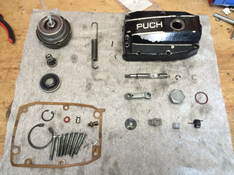

So, hab das ganze Kupplungszeugs mal rausgenommen um alle Teile zu überprüfen...
Alle Teile sind in neuem oder fast neuem Zustand, ausser das blöde Lager vom Zugbolzen. :cens:
Also Zugbolzen mal in seine Einzelteile zerlegt und Lager genau angeschaut...
Keine Bezeichnung auf dem Lager, Axiallagerspiel ca. 1mm und das obwohl es nur ca. 2 Monate im Einsatz war, also was hat der Marc da auch für ein Chinalager verbaut, das geht ja mal gar nicht. :facepalm: :facepalm: :facepalm:
Das Lager wird jetzt durch ein normales Qualitätslager von SKF getauscht, wenn das min. 1 halbes Jahr hält hat es den Test bestanden und ich schreibe Marc er soll diese Chinalager mal durch Qualitätslager ersetzen, wenn nicht dann muss ich anders weiter schauen. :thumbup
Zudem hält diese Spraydosenfarbe auf dem Kupplungsdeckel nicht, das war das 1. und letzte mal das ich was mit normaler Spraydose lackiert habe. :cens:

Bring bitte eine Detailaufnahme von der Kupplungsbetätigung sowie Zugbolzen. Ich glaube da was zu sehen warums die ständig zerlegt. Das Lagerspiel ist überigens ok. Das brauchts auch. Was der Lack angeht, auf der feinen Oberfläche hält auch 2 K Lack nicht. Da musst massiv nacharbeiten oder das Zeugs gleich Glasperlen.

Wie soll ichs sagen, es hat abnormal Spiel, auch dreht es sich nicht mehr schön, also es ist durch.
Der Deckel ist schon angeschliffen, probiers dann mal mit schwarzem Einbrennlack, hat bis jetzt eingebrannt überall gehalten. :thumbup
Ist jetzt ein Wettlauf gegen die Zeit bis zur Challenge.
Von was meinst du soll ich ein Foto machen?, von der Welle?
