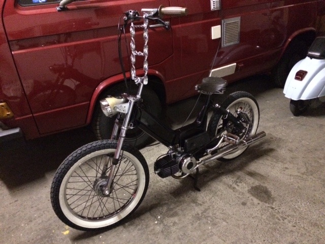

Könntest du mir nochmal genau beschreiben wie du den Zylinder/-kopf so schön hinbekommen hast? Sieht echt gut aus! :bravo:
Der Vergaser verchromt finde ich auch recht verrückt (im positven Sinn).

Sodali versuche es wieder :-) ihr seid mir aber ganz harte Kerle;-) mir gefällts eigentlich so, Kabel mache ich noch gleich lang. Domino Griffe passen nicht, bleiben aber. Pedale, griffe und Sattel in braun sollebn Kontrast geben, passt mir... Gabel sowieso...lufi wird noch verkleidet, Seitenschütze gibts keine!

Schaut doch geil aus! :thumbup

... sagen wir so, es ist SEHR schön und aufwendig gemacht :evil2: .. mir gefallen halt einfach die Puch Maxi, bzw. eigentlich alle Mofas mit Tank im Rahmen, ganz generell nicht

Also ich finds jetz (bis auf den Lenker :lol: ) auch geil. Jetz noch so eigenbau Seitenschützer :^^
Und wenn nicht, würde ich trotzdem Originale dran tun, weil ohne siehts noch nicht ganz perfekt aus

Bin ja noch die Antwort schuldig; sauber geputzt, Auspuffschwarz gesprayt und danach jede Rippe mit dem Dremel abgezogen :-)
Gruss speedfreak
PS: Kabel wurden noch etwas gekürzt, hat mich plötzlich auch gestört :D

Fett :thumbup Vorne ein kleines Schutzblech (nicht Kunstoffdreck), dann passt das.

Würd ich nicht, weil hinten hat's auch keins..

genau :lol: aber wer weiss vielleicht hats hinten plötzlich auch eins...
im Moment gefällts mir aber sehr gut ohne....so ein Gabel-Bügel Chrom liegt noch rum, aber die Befestigungen stimmen nicht überein, viellecht bastle ich da noch was und montier den....

Jungfernfahrt mit Rucksack voll Werkzeug geglückt, nur ein Trätti esch abgheit :D
Das Kleine fühlt sich wohl neben dem Grossen....nun gibt's halt das eine und andere anzupassen, einzustellen usw.. Läuft aber seine 33- 35 gerade aus (gem. GPS Natel), aber ein 44mm Swiing möchte ich mir dann schon gönnen :-)
Welches Düsenset empfehlt Ihr mit 12er Bing? 54-64 ?
Danke euch ond e schöne Tag, speedfreak
