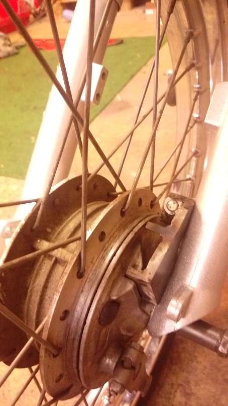

bremshebel gehört nach hinten gedreht... ;-)

Danke gluglu für den Hinweis :thumbup ...so klappts dann auch mit dem Tachoantrieb :bravo:

nein, das gibt kein Scheibenbremsen-Adapter :wink:

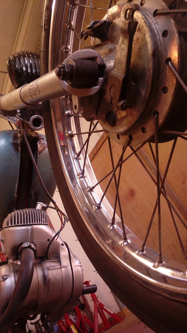

Hooou, Creeemig!!! Darf ich fragen, wie du den 12 Volt Scheinwerfer betreibst? Andere Spule? Gruss speedfreak, der die selbe Lampe ( glaube ich) bestellt hat....

Ja klar, ich verbaue eine elektronische Innenrotorzündung mit 12v Lichtspule...

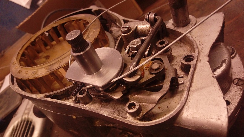

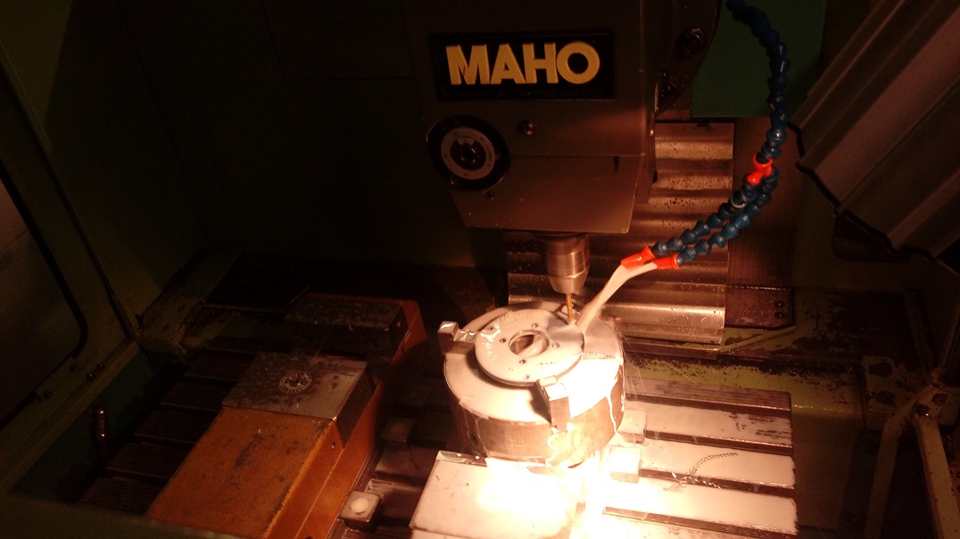

Zur Schaltung : Tretwelle habe ich eine neue in der richtigen Länge angefertigt und einen Freilauf für die Rücktrittbremsbetätigung angebaut. Schaltung wird dann per Hand betätigt und nicht mehr mit dem Fuss.

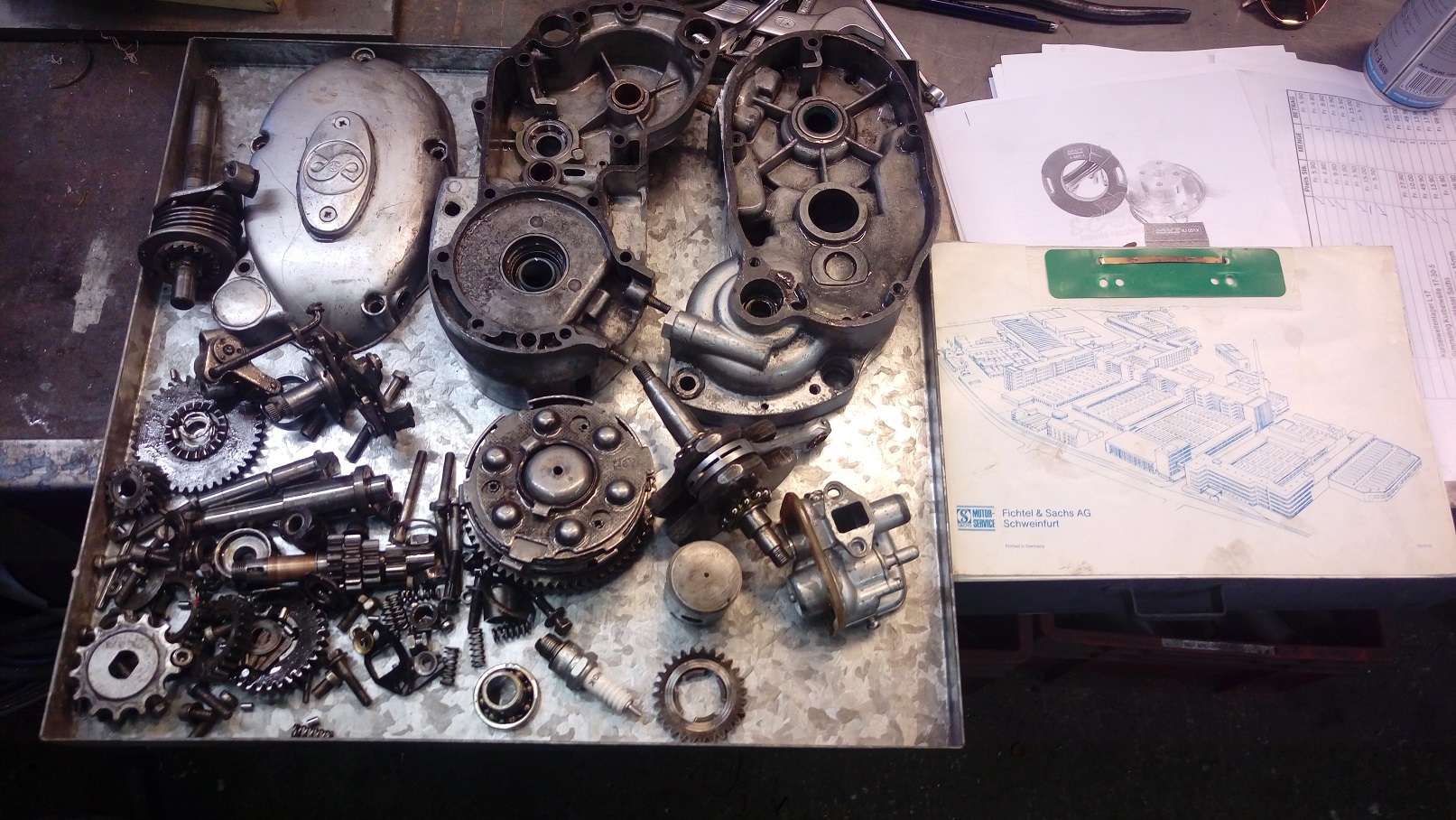

Am Samstag habe ich den LKH Motor zerlegt und alle Mängel aufgenommen. Es gab 3 Materialbestellungen ( ca 70 Teile), Bestellwert massiv im 4 stelligen Bereich :facepalm:
Nostalgisch: Auf dem original Werkstadthandbuch ist noch das Fichtel+Sachs Werk zu sehen :wink:

4-stellig :shock: .. dafür gibt's ja fast n neuen Motor ..
