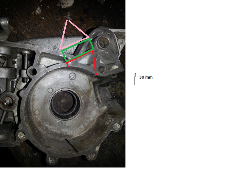

Re: Sachs 503 GME und 50/4 Zyli
@neverknow707
hast du schon mal an diese lösung gedacht?
ignorier die grünen lienien, die hab ich falsch gezogen ;)
Rosa: ASS
Gelb: membranen
Blau: membrankästchen
rot : dichtfläche
schwarz: kanal
aber da muss man halt auch selber was machen, oder abändern, falls es geht... :?
oder
rosa: Malossi membrankasten
grün: distanzkästchen
rot: kanal
PS: abgesehen vom malossy ASS stimmen die "masse" in etwa...

Das ist wirklich eine neue Idee. Ich muss morgen mal alles ausmessen. Ich habe jetzt eine Idee muss sie aber in paint noch zeichnen kommt morgen. Sie entsprich dem hier: https://plus.google.com/u/0/photos/1015 ... 7215084338" onclick="window.open(this.href);return false;
Wäre möglich ohne Distanzscheibe und einfach den Malossi Membranblock aufschrauben. meinen Berechnungen nach lässt sich eine genug grosse plane Fläche fräsen, das System ist halt einfach quer :?
Gruess
Sämi

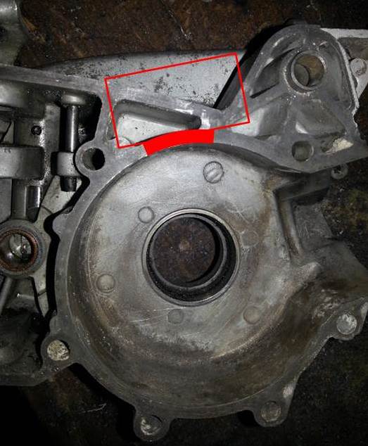

So jetzt habe ich einen endgültigen plan aufgezeichnet:
Die Masse stimmen nicht 100% mit der Zeichnung überein.
Mit Membranblock quer meine ich, dass er so hin kommt:
Ich fräse also einfach auf der Zündungseite 27mm hinein und schon habe ich mein Loch.
An die Mods: jetzt hat mein Projekt doch das Proforum verdient oder?
ob das mit dem kaltmetall so ne gute idee ist... schliesslich hat es keine verkanntung, vo es halten würde, du musst dich auf die adhäsion verlassen, und ob die genug gut ist um den vibrationen stand zu halten wag ich zu bezweifeln... :?
wär ja schade, wenn das zeug während der fahrt ins gehäuse rutscht, und die ganze arbeit zerstört...
