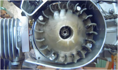

@ Glen
So sollte es gehen mit einem AC zylinder
aber ich will einen LC :mrgreen:
sorry für den dp :D
AC kühlung.png (238.58 KiB) 1267 mal betrachtet
