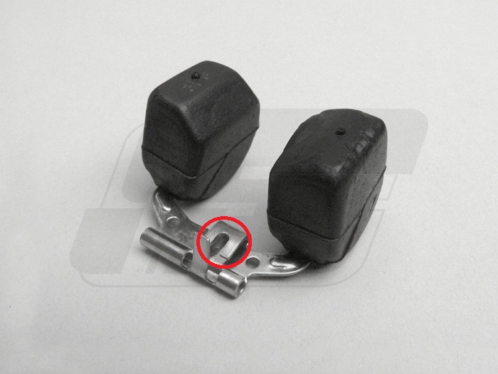

das muss der schwimmer sein
habe sonst keine andere logische erklärung
bieg ihn mal noch ein bisschen weiter zurück

also mehr zum boden oder mehr zu dem was auf meiner zeichnung war ?

nach unten
also noch mehr wie du bereits gemacht hast

also die rot eingezeichneten dinger muss ich nach oben biegen oder ?
kann das zu fette gemisch dazu führen das er sehr, sehr, sehr schlecht anspringt ?

jop
dann sollte es früher schliessen
wenns aber dann zu früh schliesst kanns sein sass es gar kein benzin mehr bekommt
mit zu viel benzin hast du immer mehr mühe als mit nem gutem gemisch
nur ist es eben komisch dass das standgas gut ist
sollte dir ja eigentlich sehr schnell mal abstellen
ist die schraube voll drin oder "neutral"
