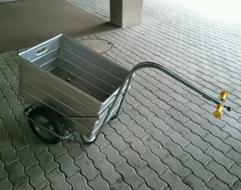

Habe mir jetzt auf Ricardo für 70.- einen Anhänger gekauft, damit ich Teile oder so transportieren kann (muss nur praktisch sein, nicht gut aussehen)...Damit geh ich dann die 2 Z50 Motoren und den ZA50 Motor für meine Maturaarbeit holen :thumbup Leider hat noch niemand ne Wertschätzung da gelassen, aber ich selber finde den Preis gerecht und habs darum trotzdem gekauft..
Beim Maxi wird noch der neue Maguragasgriff von Puch Max! (Danke dafür ;)) montiert.. Gepäckträger kommt weg damit Platz ist für die Anhängerkupplung..

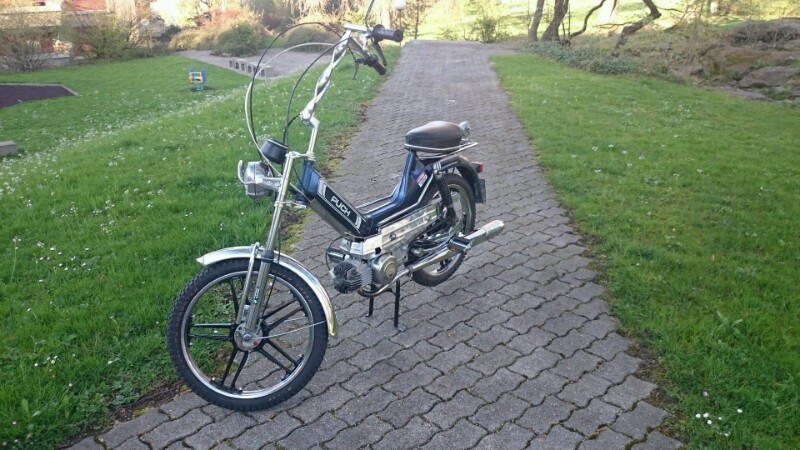

Neue Rädli :thumbup Übersetzung 10/38 ist perfekt ;)
Seitenschützer und Gabel sind noch hässlich, ausserdem verliert er Kompression und bildet Tropfen :x wird also noch behoben..
Kompression wurde wieder normalisiert, folglich war die Übersetzung zu klein :facepalm: Also vom 10er Ritzel auf 13 aufgerüstet.. Tretkette montiert... 14mm Ass montiert, läuft etz auch mal ohne grossen Aufwand an... Tacho funktioniert etz auch .. :thumbup Was wird noch gemacht? Hercules Gabel, neuer Kupplungskorb und Kabel kürzen..

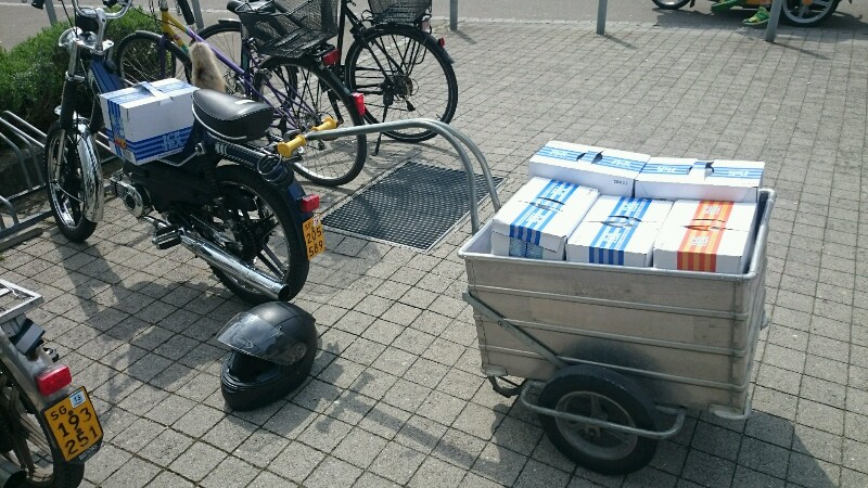

Und meine Bremsen sind auch schon aufs Maximum eingestellt :lol: Aber mit 30 km/h und 120 Kg im Anhänger kann mans denen nicht übel nehmen :lol:
