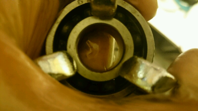

Bei korrekter Anwendung des 3-Armabziehers sind die Lager nachher noch brauchbar. Ausser du hast, wie oben geschrieben, am Aussenring gezogen
Puch & Sachs Power
Ja klar hab ich am Aussenring gezogen...
Auf dem Foto unten geb ich mir Mühe den Abzieher so weit wie möglich nach innen zu drücken aber es ist einfach zu wenig und er rutscht ab...
Ausserdem muss die lange Schraube genau in der Mitte sein sonst bleibt das Lager an seinem Platz.. Also ich bin kein Fan von den 3 Arm Abziehern... Mit dem neuen Abziehersatz geht es viiiiieeeeelll einfacher

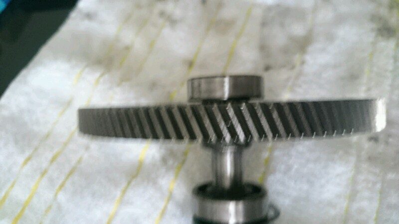

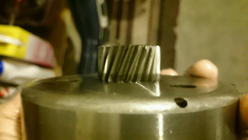

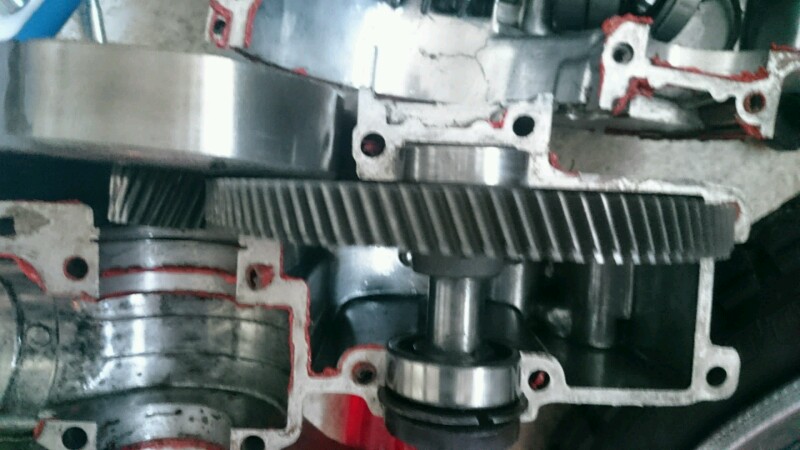

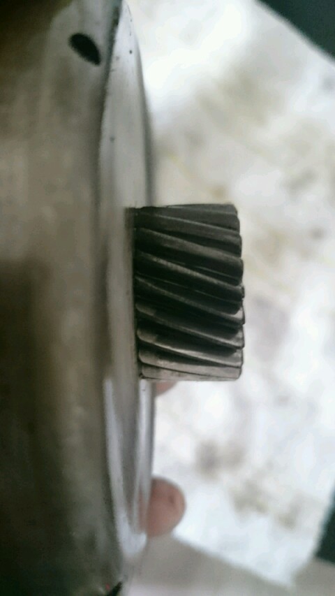

Hier noch die Getriebefotos für GluGlu:
Kupplungskorb Anroll:
Getrieberad Anroll:
Kupplungskorb Kickstart:
Getrieberad Anroll:
Und noch das Kickstart Getrieberad, dass vor paar Minuten mit der Post kam:
für mich sieht es so aus, als ob da einfach neuere und ältere Teile gemischt wurden.
Es lässt sich auf den Fotos leider nur unklar erkennen, aber ich würde mal das Zahnflankenspiel für das klackern in betracht ziehen.
So auf den ersten Blick sieht der Kupplungskorb etwas abgenutzt und verdächtig aus.
Jop, lag am Kupplungskorb, Dank dir hab ichs herausgefunden, danke!
Zum Glück hab ich noch einen anderen

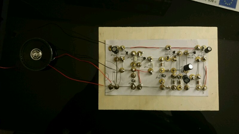

Habe mir heute einen Alarm zusammengebaut so wie man ihn von den Sirenen kennt, die läuten wenn es z.B. Krieg gibt...
Ich will ihn ans Mofa bauen, der Lautsprecher wird mit 4.5V betrieben (flache Batterie)... Ich will das er lauter ist, aber wie? Kann mir da jemand helfen?
Funktionsbeschreibung:
Die Tonerzeugung erfolgt hier wiederum durch eine komplementäre Verstärkerschaltung, deren Ausgang wechselstrommäßig über einen Kondensator 0,15 μF auf den Eingang zurückgekoppelt wird. Die Kondensatoren 0,45 μF und 22 μF dienen wiederum zur Impulsformung bzw. Klangverschönerung.
Das RC-Glied, also der Widerstand am Eingang in Verbindung mit dem 100 μF Kondensator, bestimmt die Geschwindigkeit des An- und Abschwellen des Tonsignals. Die Zeitdauer, also die Periode des An- und Abschwellens, wird durch das Flip-Flop im Steuerteil festgelegt, und zwar durch die beiden RC-Glieder, bestehend aus den Kondensatoren mit 470 μF und den dazugehörigen Widerständen von 12 bzw. 10 KOhm.
In der angegebenen Dimensionierung wird ein für Sirenen typischer an- und abschwellender Heulton erzeugt.
Mein Lösungsvorschlag: Anderen Lautsprecher mit höherer Betriebsspannung montieren. Geht das?
Bild:
Du brauchst nicht nur nen grösseren Lautsprecher, sondern auch etwas das deine amplitide verstärkt.
Und was ist das?

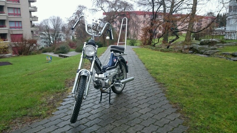

Das Mofa ist nun fertig, das Projekt ist abgeschlossen.
65ccm Airsal, 15mm Ori Bing mit 59er Düse und offenem Luftfilter, 28mm Zigarrenauspuff, E50 4-Lager Kickstartmotor,3-Backen Kupplung, Übersetzung 13/45
Läuft ca. 70... mit dem 10 er Ritzel knapp 50 (hat richtig Kraft aber es ist zu klein, der Motor dreht durch also es klingt nicht gut)
Das allerallerallereinzige Problem ist nur noch der Gasgriff. Er ist nämlich oben bei der Bremskabelaufnahme kaputt, ich werde heute aber einen neuen kaufen gehen dann ist auch dieses Problem erledigt.
Photo:
wirklich abgeschlossen?
dafür das du einige ganz schöne Teile dran hast, hast du aber auch welche die ziemlich "hässlich" sind.
ich sehe da noch einiges an potential
Du meinst den Polraddeckel und die Dämpfer, gell?
Also der Polraddeckel wird noch gewechselt aber der neue passt irgendwie nicht.. Und die Dämpfer bleiben weil sie sehr weich sind..
Neuer Gasgriff wird noch montiert und dann kommt halt das typische Feintuning, also Fuchsschwanz, Rückspiegel, Kabelhülsen etc. Aber dazu muss ich mir Zeit nehmen und Ideen sammeln...
In erster Linie bin ich froh, dass daran absolut nichts mehr gebastelt ist..
