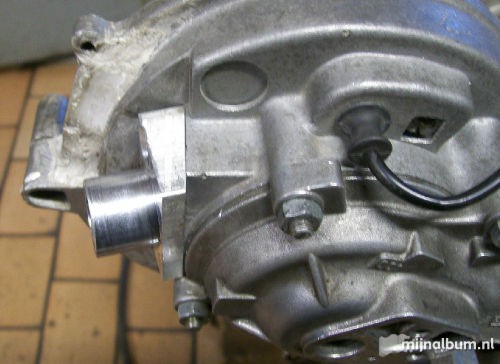

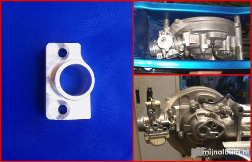

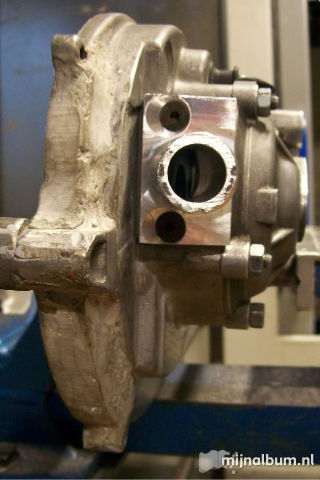

Ich denke viele können es sich nicht vorstellen. Deshalb mal die Bilder hier !
Hier noch das originale Polini Einlasskonzept. ASS sowie Übergang ans Gehäuse wurden angepasst.

Re: drehschiebermotoren aus holland
Spannend, gar nie in Sinn gekommen das n Ciao ja n Drehschieber ist eigentlich oO
Könnte mann sicherlich was rausholen :D
