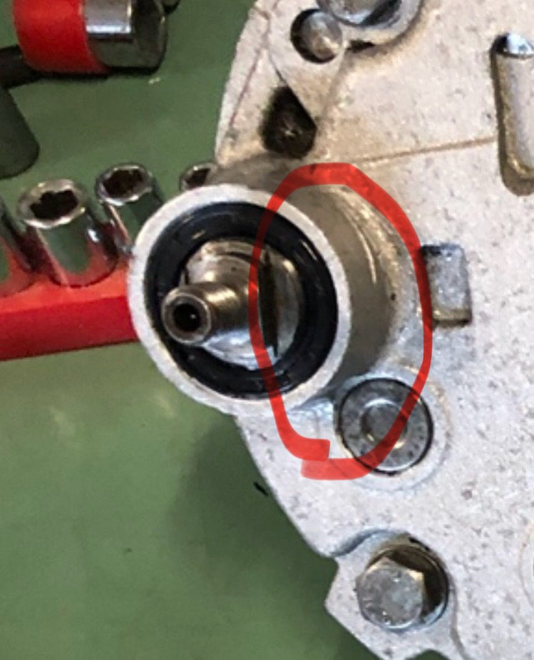

LRZ
Beiträge: 161
Registriert: Mo 7. Feb 2022, 21:56
Wohnort: AR
Re: Piaggio Ciao C7E1T
Beitrag von LRZ »
Besser ist ein Vario Getriebe, Übersetzung 10 bis 13.
Die Gehäusen sind nicht ganz identisch (siehe fotos)
mit dem mono geht nur mit dem Umbaukit, und die Kupplung wird etwas weiter aussen liegen
