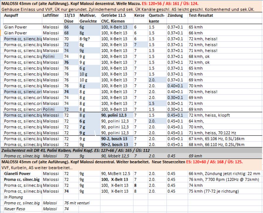

Ja, alles mit den gleichen Steuerzeiten, wie oben im Bild (A Auslass 161, Überströmung 124!, Einlass 120+56).

UPDATE!
Neue Steuerzeiten:
ES 120+60, AS 168, ÜK 125
Top Speed jetzt 75 (plus 4).
Anzug unverändert.
Zudem…
Zündung jetzt richtig vermessen (in Grad) und eingestellt 20-23 grad vor OT - davor immer mehr, somit auch zu warm.
CNC100 Wandler, besser als der 90, der öffnet einfach weniger obwohl kupplungsseitig stark gefräst.
Kerze 8, kühlt zusätzlich.
Im Visier…
Venturisutzen, Drehzahlfreudiger Reso
(hat jemand günstig zu verkaufen?)
Neue Steuerzeiten:
Anzug unverändert.
Zudem…
Im Visier…

Re: CIAO Malossi cvf 43 mm Aufbereitung
Hoi..
75 isch schon richtig schnell..
ich denke wenn vor OT die Zeit um 7-8 Grad erhöhst, und mit einem richtigen Reso, kratzt du an der 80er Grenze..
