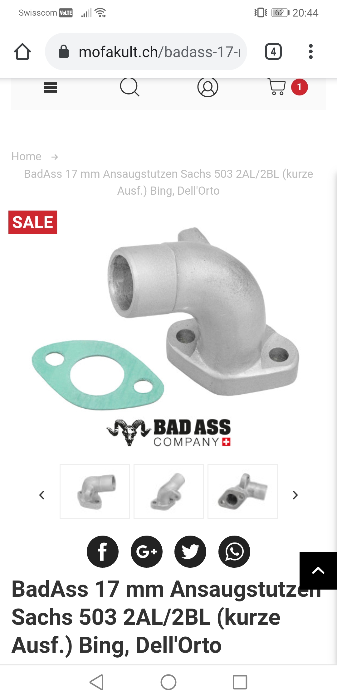

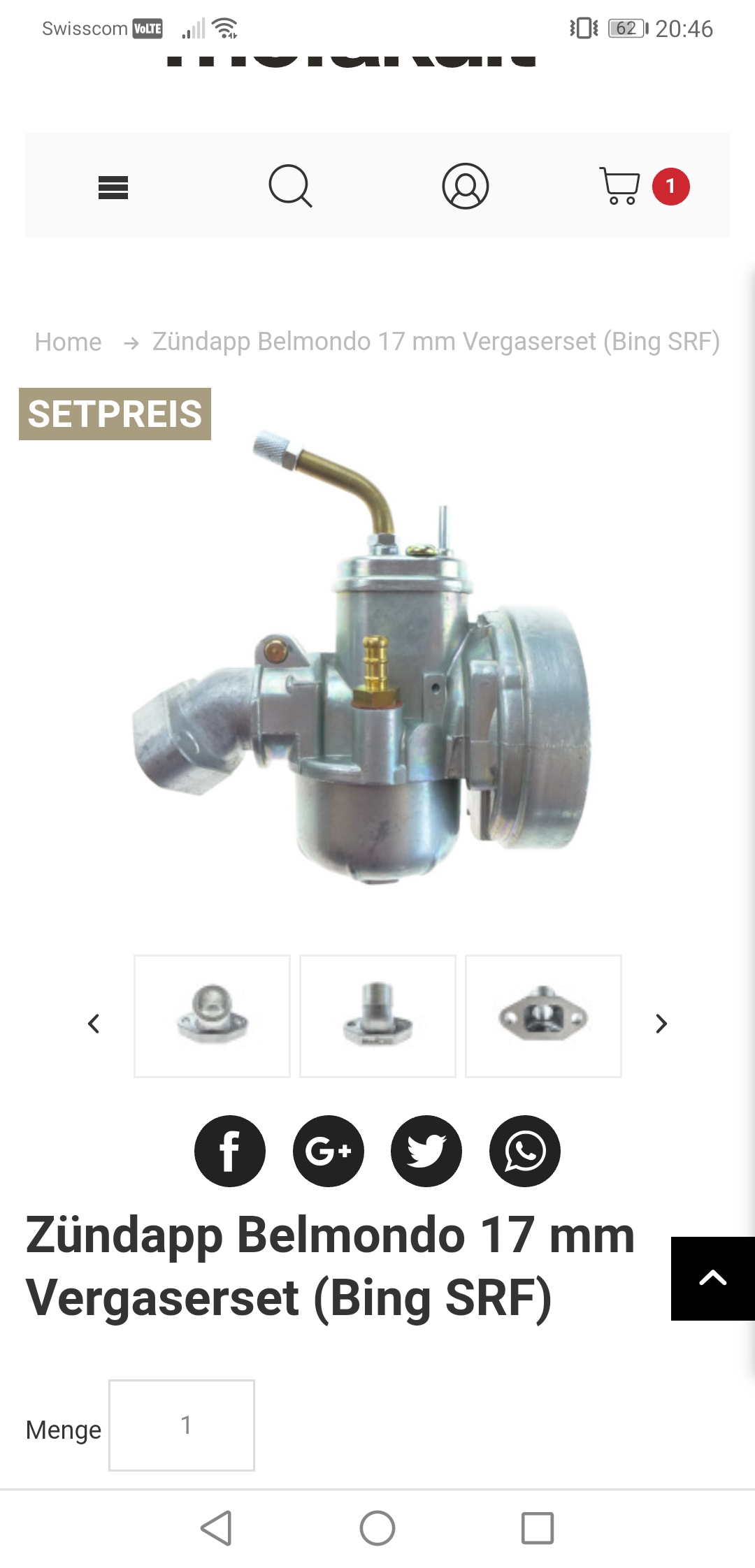

nur eben vergaser gibts bei MK die 17er nicht oder ich suche falsch. Und so wie ich mich kenne bestelle ich totsicher das falsche....
AS Ansaugstuzen auch den 17er von oder für Bad Ass nehm ich an?der Anschluss für lufi ist ja riesig bei dem Teil... Wie kann man das hmm verstecken ohne all zu auffällig zu sein. Und der sound ist so woll auch nicht ohne

Es ist sehr lapidar ausgedrückt... aber mit dem ori AS (8mm) hast du keinen leistungszuwachs
Mit nem aufgebohrten, ca. 12mm bist bei gut 40
15mm ca. 50kmh
In jedem Fall musst du den AS etwas anpassen damit der Winkel zum Luffi sowie seitenschutz stimmt
Und mit dem 17er AS, von BadAss musst du natürlich auch den 17er vergaser verwenden. Da gehts dann Leistungstechnisch erst los.

Vergaser kannst du ja den nehmen ohne den Zündapp ASS https://www.mofakult.ch/17-mm-bing-srf-vergaser-nachbau
