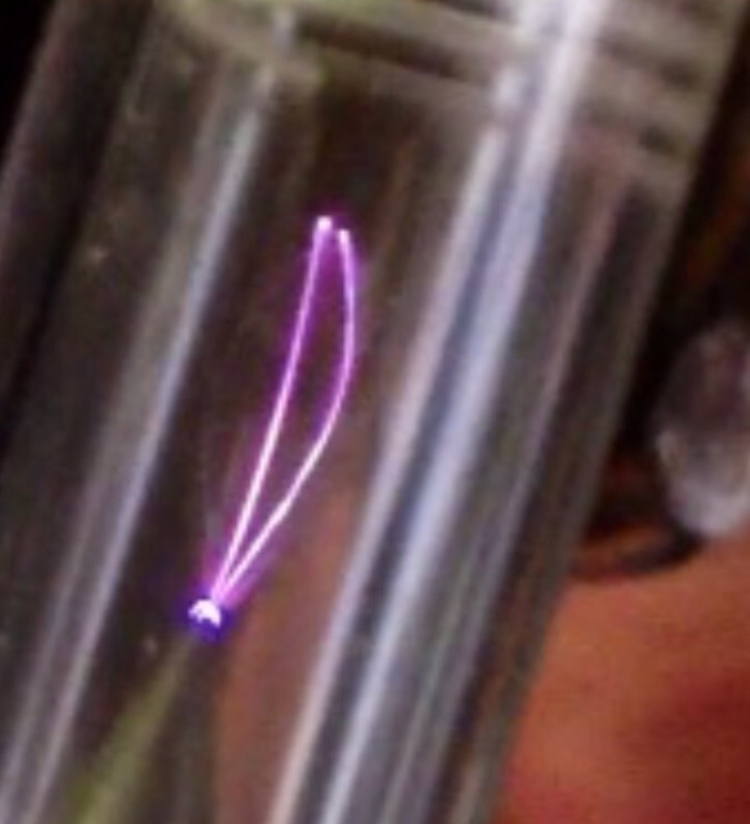

Re: Elektronisches Zündmodul...Lösung für alle Zündprobleme?
Wenn du „ausgebaut“ ein Funken hast, muss es nicht heissen, dass die Zündspannung auch ausreichend ist um unter Kompression ein Funken zu werfen. Dieser Test sagt bloss ich habe eine Spannung über 5KV aber nicht ob er ausreichend ist. Und ein gelber Funke kratzt arg an der 6KV Marke.
Dafür verwende den Funkenstrecker in eingebautem Zustand. Für mich muss ein Funke violett sein um mich ohne Oszilloskop zu überzeugen dass er stark genug ist. Diese farbe nimmt er ab 14KV aufwärts an.
