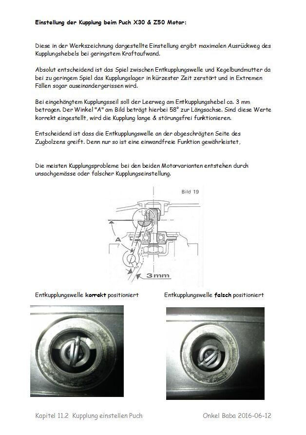

Mein Gefühl sagt mir dass du die Kupplung schon korrekt zusammengebaut hast, aber dass der Ausrückwinkel nicht stimmt.
Schau mal den Fackel im Anhang an. Wenn s nicht geht ruf mich kurz an dann sehen wir weiter.

Das stimmt so schon ;) da ist Alles korrekt eingestellt und es geht mit sehrkleinem Kraftaufwand.
Alles Professionell mit dem Geodreieck nachgemessen. Wie bei allen anderen Motoren die ich bis jetzt hatte. (5 Verschiedene oder mehr sinds inzwischen) es hat so überall geklappt mit der Einstellung.
Die sache ist das sie vermutlich nicht richtig trennt. Wenn ich die Mutter auf der Kw. Etwas löse Trennt sie tiptop.
Drumm meine frage wie viel NM braucht die 3 Lamellen Kupplung? Ich bin jetzt bei 24Nm und so trennt sie nicht.
