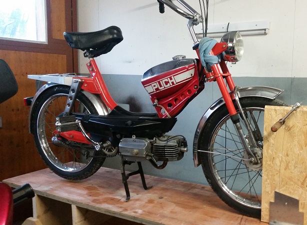

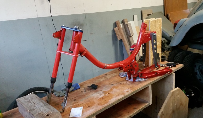

Es ging wieder ein bisschen weiter.

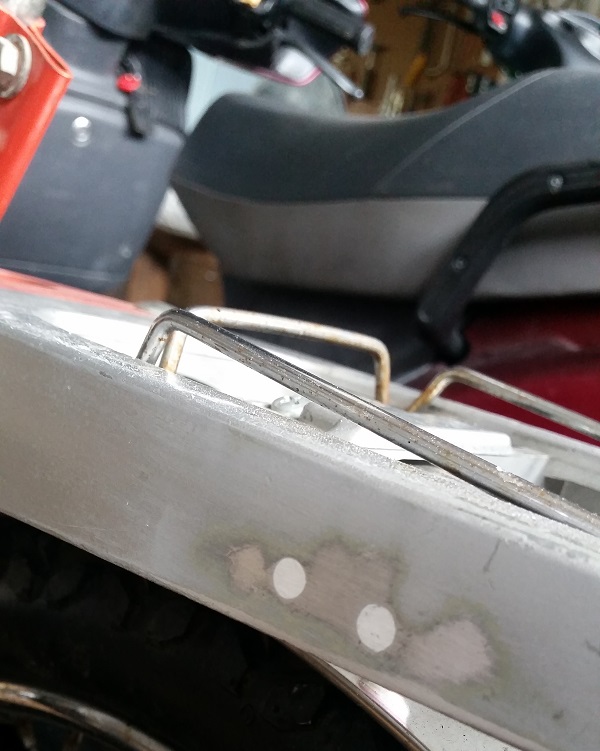

Gepäckträger habe ich gespachtelt mit 2K Polyester-Spachtel. Klappt & hält gut
Danach habe ich das ganze Töffli zerlegt auf meinem neuen Selfmade Töfflitisch
Als nächstes muss noch diverses am Rahmen gemacht werden:
- Schwinge verschweissen
- Lenkanschlag schweissen (sieht ziemlich übel aus, und wurde schon mal geschweisst)
- Tank schweissen
Der Tank könnte noch schwieriger werden denke ich. Wenns geht will ich ihn schweissen und dann sauber verschleiffen. Weiss nicht ob nach dem schweissen Spachteln in dieser Gegend wo es beim Anziehen der Schraube auch Spannung gibt, klug ist.. ?

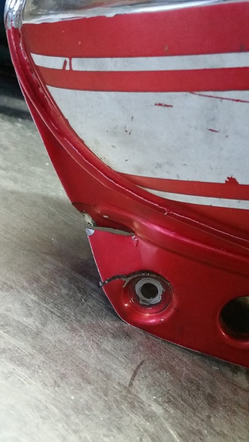

Uii ja, Tank sieht nicht so gut aus.
Ich würde probieren das ganze zuerst mit einem Hammer irgendwie wieder flach zu klopfen und danach den Spalt mit ner TIG Schweissanlage schweissen und sauber verschleifen, weil schon mit ner TIG bist du da wahrscheinlich schnell durch und mit ner normalen hast du dann gar keine Chance.
Re: Puch X30A goes "Puch Sport"
Ich habe sowas auch schon mit nem Elektroden Schwrissgerät geschafft:P

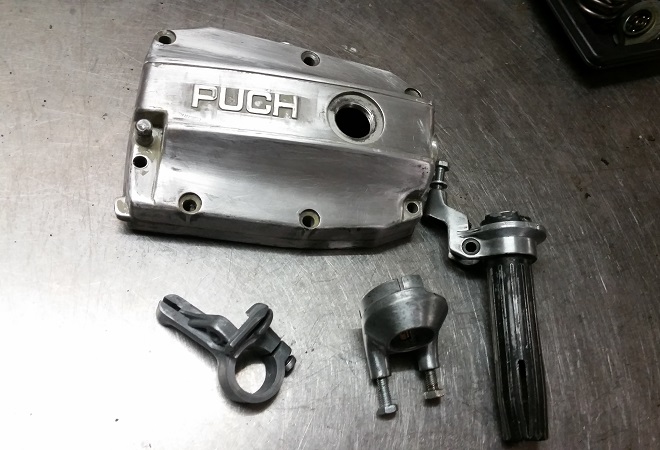

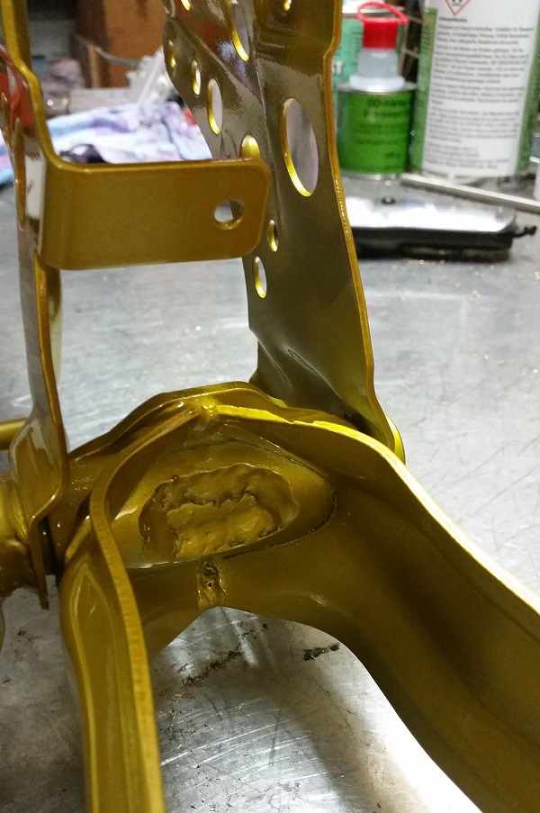

Viel ging nicht mehr seit dem letzten Update.
Griffe und Getriebedeckel habe ich schon mal abgeschliffen.
Gestern habe ich die Schwinge noch vorbereitet zum Schweissen. Schraubenlöcher abgeflext und ein Loch gebohrt.
Als nächstes wird alles geschweisst, damit es wieder einmal vorwärts geht.
Die Schwinge wird ja verschweisst. Darum wird es klar sein warum ich die Schraubenlöcher weggeflext hatte.
Das Loch habe ich gebohrt, um sie zu verschweissen wie original.
Alle Spörtler wurden so durch ein Loch in der Schwinge an den Rahmen geschweisst.

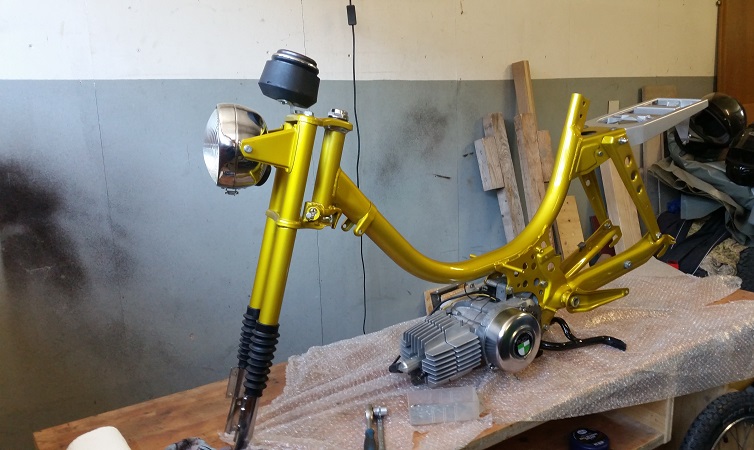

Es ist wieder einmal an der Zeit für ein Update.

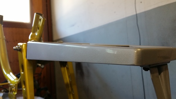

In der Zwischenzeit wurden die Teile geschweisst und anschliessend hat mir der Lackierer das ganze Programm von Sandstrahlen über Lackieren, bis zum Filet beim Tank malen, gemacht. Der Lack sieht hammer aus!
Der Lackierer hat die gespachtelten Löcher vor dem Lackieren noch gefüllert, sodass man jetzt nichts mehr sieht. Mit dem Ergebnis vom Tank bin ich auch zufrieden. Wenn er montiert ist, fällt es kaum mehr auf. Und noch die Schwinge:

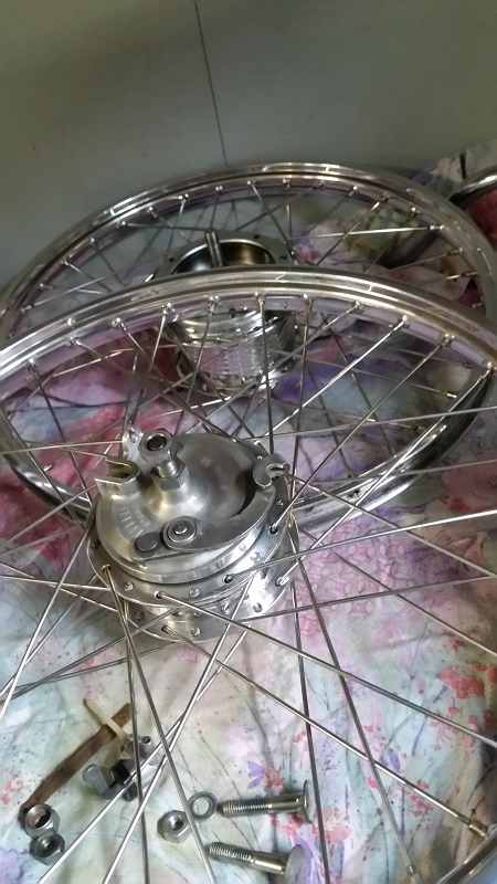

Die Räder habe ich bereits ausgespeicht um sie zu Polieren und danach mit Weinmann Alufelgen einzuspeichen.

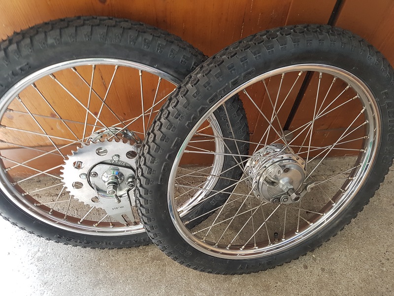

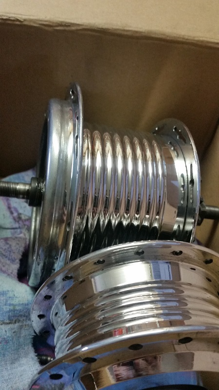

Als nächstes habe ich die Speichenräder mit den deutschen Stahlfelgen ausgespeicht, und die Radnaben auf Hochglanz poliert mit der Schwabbelscheibe. In der Zwischenzeit habe ich mir noch 2 originale X30 Felgen besorgt, aufpoliert und dann alles eingespeicht. Auch der Bremsteller wurde noch aufpoliert. Danach hat sie mir der Mech noch schnell zentriert. Mit neuen Pneus, und einem neuen Zahnkranz kamen die Räder dann fast daher wie neu
Die Reifen bekommen jetzt dann noch ein bisschen Reifenschwärzer

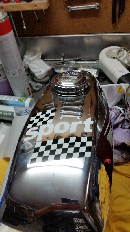

Ausserdem habe ich noch die Schutzbleche, die Gepäckträgerklammern, Bremshebel, den Tank und noch weitere Kleinteile aufpoliert.
Der Tank hat danach selbstverständlich noch seine Aufkleber bekommen

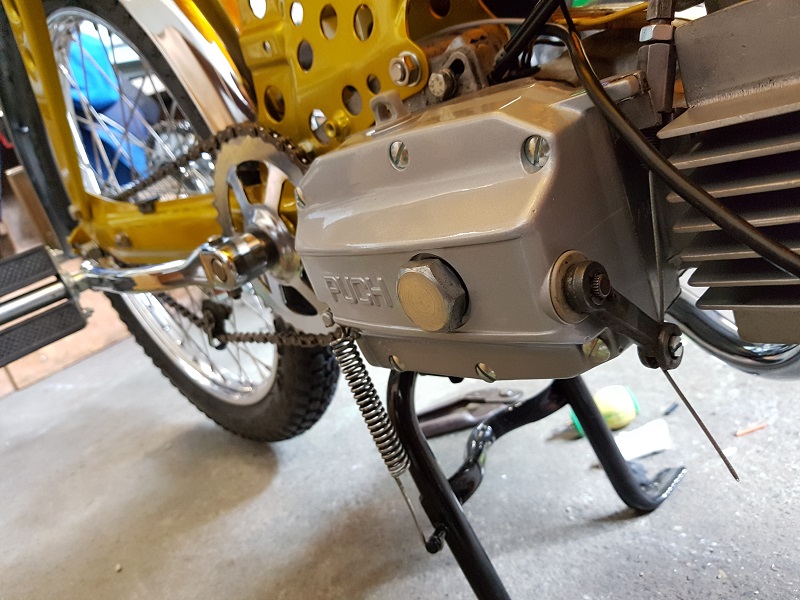

Als ich die Räder beim Mech wieder holen konnte, nahm das Projekt schnell Form an. Tank, Räder, Sattel, neuer Original-Auspuff, Schutzbleche, Gepäckträger und die restlichen Kleinteile wurden zunächst montiert. Dazu habe ich beim Eisenwarenhändler noch Chromstahlschrauben für das ganze Töffli geholt.
Bis hierhin verlief der Zusammenbau eigentlich ohne Probleme, danach war das Verkabeln an der Reihe. Da kam das erste Problem zum Vorschein: Die Kupplung lässt sich nicht ziehen! Warum? Vielleicht wegen der neuen verstärkten Kupplungsfeder von Puchshop die ich verbaut habe? Mit der originalen Feder ging es wieder problemlos, anscheinend war die Feder zu stark
So siehts übrigens der neu lackierte Getriebedeckel aus. Nachdem die Kabelzüge gemacht waren, habe ich noch Benzin und Getriebeöl eingefüllt um, die erste Probefahrt zu machen. Der Motor lief natürlich sofort an, er lief schon uneingestellt kräftig und schon sehr gut

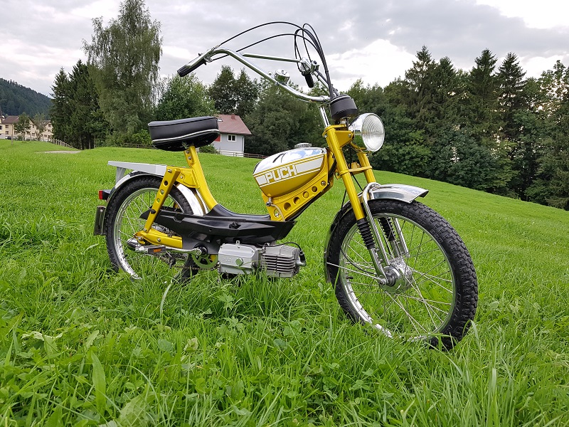

Ein weiterer kleiner Höhepunkt für mich war das Montieren von den neuen Nachbau Seitenschützern. Ich kann euch diese nur empfehlen
Super Qualität, und wenn es irgendwo noch nicht 100% passt, einfach mit dem Föhn erwärmen und ein wenig biegen; danach passt's.

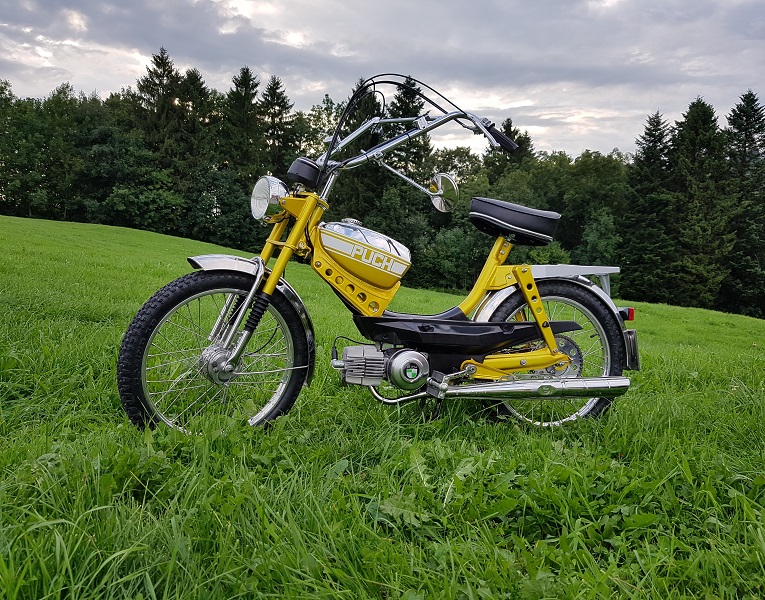

So steht der Spörtel nun schon fast fertig da. Mit dem Ergebnis bin ich sehr zufrieden! Zu erledigen sind jetzt noch kleinere Sachen:

Was meint ihr zum Ergebnis?
Wenn ich dieses Projekt ganz abgeschlossen habe, und meinen anderen Möffs wieder mal ein bisschen Liebe geschenkt habe, habe ich schon bald wieder ein neues Projektchen vor.
