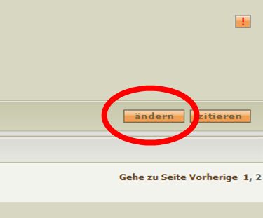

Hölle & Teufel benutz jetzt endlich den Gottverdammten ändern Button!!!!!!
Soviel Ignoranz macht mich echt sauer!!
nici503 hat geschrieben: Aber der Unterbrecher geht immer ca 1cm vor der Markierung M auf und ist dann in der mitte der Markierungen ganz offen
Das ist keine Glücksache sondern eine Einstellungssache.Babaloo hat geschrieben:Dann ist die Zündung falsch eingestellt. Auf der Marke M muss der Unterbrecher öffnen. Nicht früher und nicht später.
- Ändern.jpg (9 KiB) 4134 mal betrachtet
