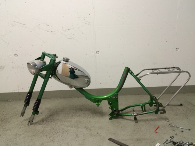

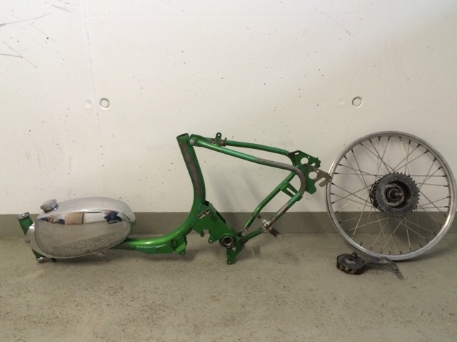

Da es mit dem X30 wegen Materialmangels nur schleichend voran geht, hatte ich ein bisschen Zeit am Tigra zu machen.
Der jetztige Stand der Dinge ist:
- Rahmen, Schwinge, Tank und Hinterrad geputzt
- Tank montiert
- Schwinge montiert
Es sieht zwar nach wenig aus für 2 Tage aber beim Tigra ist es halt nicht so wie bei einem Maxi wo man einen Schraubensatzt hat und dann kann man alles schnell, schnell zusammenbauen.

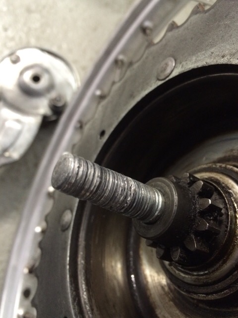

Beim Rad passierte mir allerdings ein grosser Fehler...
Ich wollte das Radlagerspiel einstellen und spannte das andere Ende der Radachse mit 2 Lappen in den Schraubstock und zog ordentlich an wie ich es immer machte.
So weit so gut, jetzt war allerdings die Schraube so fest dass es mir die Radachse im Schraubstock mitdrehte, am Anfang hatte ich es gar nicht bemerkt, aber als ich es dann merkte war es bereits zu spät, jetzt hab ich doch glatt ne fast neue Radachse geschrottet.
Zudem bemerkte ich das die Felge auf der einen Seite einen leichten Schlag hat, das lässt sich aber sicherlich noch richten.
- Tank montiert
- Schwinge montiert

Ich dreh immer zwei Muttern auf die Achse und spann alles zusammen mit Alubacken in de Schraubstock.
Das mit Lappen dazwischen finde ich keine gute Lösung.
Wie möchtest du den Felgen richten?
Neue kosten auch nicht mehr die Welt.

Ja, ich hab meine Lektion gelernt.
Die Felgen haben nur auf der einen Seite am Rand so einen kleinen Tätsch, der hat aber keine Auswirkungen auf den Rundlauf der Felge, also bringts es schon diese noch zu retten.
Ich werde sie dann wahrscheinlich mit dem Tank (2-3 kleinen Beulchen die sich nicht spachteln lassen) unserem Dorf-Carossier geben.

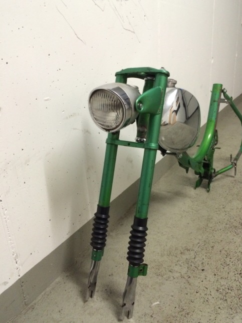

Hab gestern noch die Gabel die Idontcare dann bekommt auseinander genommen, geputzt und montiert.
Hab vorläufig ne Eierlampe montiert, weil ich grad nichts anderes da hatte, heute Nachmittag kann ich aber von nem Kollegen ein Bullauge ausleihen, dann kann ich vergleichen.

Jein, man könnte es schon noch retten, ist ja eigentlich nur die Radachse kaputt (meine Schuld
) und die Felge müsste ausgebeult werden.
Zudem ist das gesammte Innenleben der Nabe noch wie neu, aber zu einem anderen Hinterrad würde ich schon nicht nein sagen.

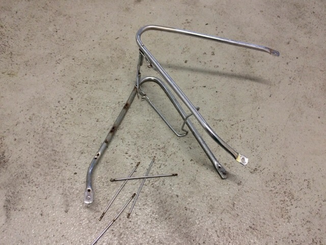

So, hab heute mal den Gepäckträger montiert, welcher mir aber ein bisschen Sorgen macht.
Dem Gepäckträger fehlen 2 Stängelchen, was ja kein Problem ist, das kann man schnell reparieren, der lässt sich ja sogar zerlegen.
Das Problem ist, das der Gepäckträger krumm wie ne Banane ist und man ihn dazu noch neu verchromen müsste.
Da es ja keine Tigra Geppis mehr gibt gibt es ja eigentlich nur 1 Option, reparieren lassen + neu verchromen und das kostet...

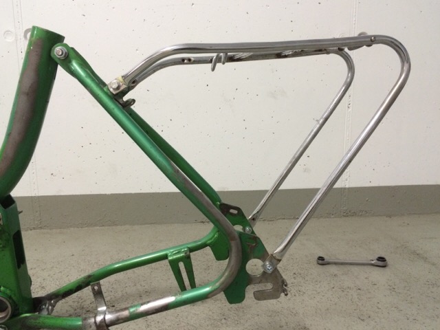

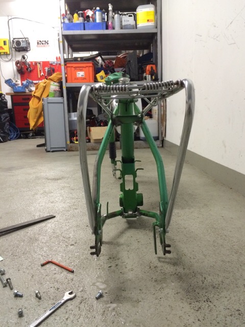

Ich weiss nicht mal ob ich den richtig montiert habe...

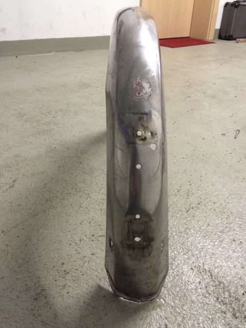

Zudem hab ich noch ein Problem beim Hinteren Schutzblech...
Wie zum Teufel wird das da oben montiert, wenn die Löcher im Schutzblech statt oben auf der Seite sind.
Leider ist es auch nicht mehr so schön, das heisst es ist teils verbeult und Rissig, da muss ein neues her, so teuer sind die ja auch nicht.
Wär schön gewesen hätt ichs so wie beim X30 machen können, ein bisschen Polieren und schon siehts wieder aus wie neu.

Gepäckträger sieht doch top aus! Nur bisschen zurechtbiegen
Ansonsten-> mitnehmen zur 2-Takt Challenge

.. kein Problem, sondern n falsches Schutzblech.. was du da hast, gehört an einen Hercules 221 Rahmen.. (würd ich etz behaupten)Puch X30 RS hat geschrieben:.. ein Problem beim Hinteren Schutzblech.....
.. und Packi würd ich hinten/oben ins Langloch schrauben.. dass das Ende ins grosse Loch 'lampet' ist sicher falsch
.. und noch ein Rat.. den Tank würde ich demontieren und weit weg versorgen.. irgendwann fällt dir das Teil um und du hast ne Beule drin

Ja, hab ich erst auch gedacht das der ins Langloch kommt, weil ja das Schutzblechstängeli auch noch irgendwo hin muss, aber dann muss ich den Packträger so derart verbiegen das der da raufgeht.
Ja, wär sicher was, wäre schade um den schönen Tank, aber eigentlich stelle ichs sowieso immer mit nem Lappen an die Wand.
