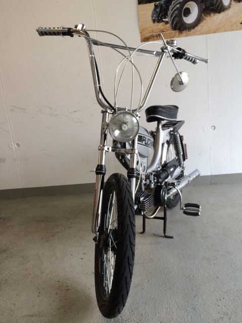

Stand 11.05.2016
Hab jetzt vor 2 Wochen das komplette Hödi wieder mal auseinandergenommen und richtig geputzt.
Dann habe ich gestern noch eine neue Gabel montiert, weil bei der alten das Rad immer schräg war und die gabel sowas von instabiel war.
Die neue ist zwar wieder eine EBR, ich bin aber, was die Stabilität betrifft, positiv überrascht von der Gabel.
Aber iwie passt der Schutzblechbogen nicht, man muss als Distanz irgendwie 5 Unterlagsscheiben pro Seite darunterschieben.
Werde in den nächsten Tagen noch in den Scooterama fahren und schauen ob die Nachbauten besser passen.
To do bis zur 2Takt Challenge
- Tachohalterung mit Möglichkeit zur Kabelbefestigung bauen
- Tacho blau beleuchten
- Schutzblechbogen-Problem lösen
- Benzinhahnen 100% dicht machen, nicht nur 90%
- an der Performance noch ein bisschen schrauben, das heisst Auspuff entrussen
und Vergaser einstelle , denn da geht noch mehr oder?

Ach ja, kleines Update:
Tachohalterung wurde in 3 1/2 Stunden Arbeit heute gefertigt, ist zwar nur aus 2mm dickem Alu aber es hält ziehmlich gut. Hat sogar einen Dämpfeffekt von Bodenwellen.
Vielleicht kann ich morgen noch ein Birnchen für die Tachobeleuchtung und den Schutzblechrohrbogen besorgen, mal sehen, sonst geht es dann halt nächste Woche weiter.
