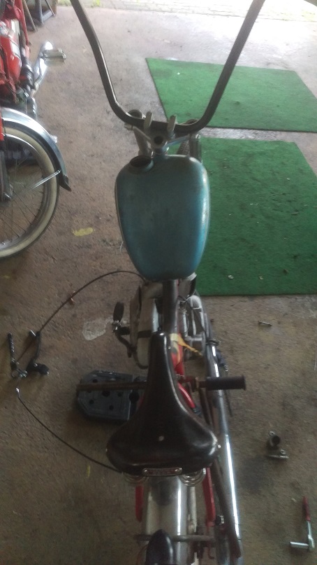

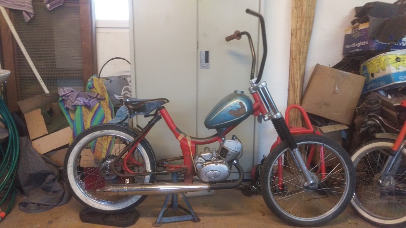

Nach langer Zeit geht hier auch wieder was..das Projekt nam etwas andere bzw. bequemere Formen an...
- IMAG3520.jpg (113.31 KiB) 3152 mal betrachtet
- IMAG3532.jpg (142.82 KiB) 3152 mal betrachtet

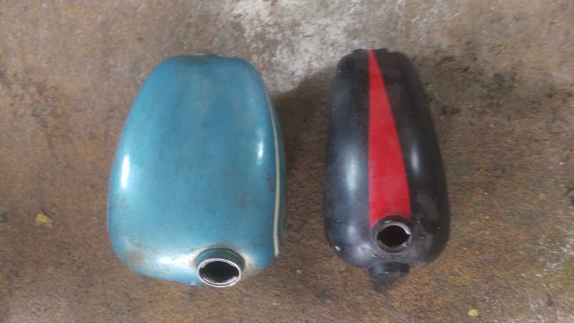

kurz ausgelittert
- 1.jpg (114.98 KiB) 3148 mal betrachtet

Geil
Aber ich hab das gefühl, dass der sattel etwas mickrig wirken könnte, bei sonem massiven tank.... auf den bildern schwer zu erkennen... einfach so als gedankenstoss
Re: und noch ein Bobber
Sattel muss wegen "unfahrbarkeit" noch gewechselt werden...ebenso Halterung. Übrigens, habt ihrs bemerkt, die allseits verhasste und gemopte EBR Gabel musste nun doch noch einer stabilen Staco weichen

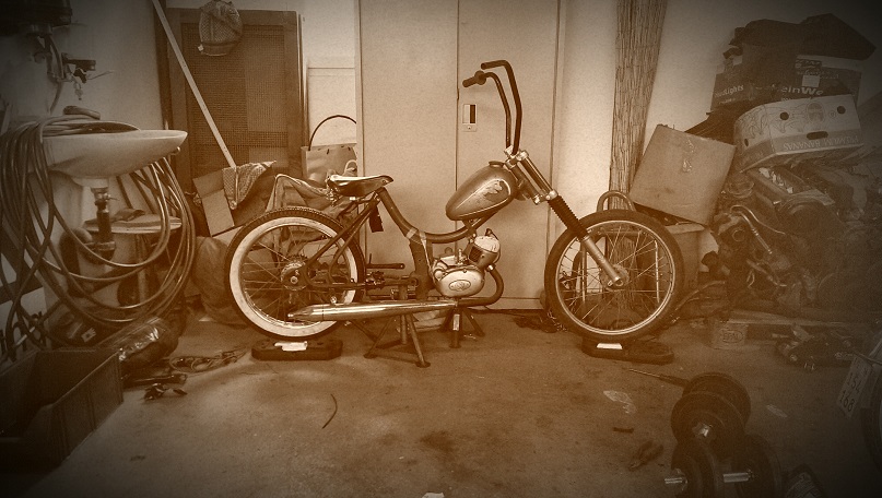

Neu motiviert vom ÖMM am vergangenen Samstag gings hier gleich etwas weiter. Meine X30 hat zwar top durchgehalten, am Timmelsjoch ging ihr dann aber doch etwas die Luft aus. Die Abstufung vom Ersten in den Zweiten Gang war etwas zu gross
Das Ziel ist also klar, nächstes Jahr gehe ich mit dem Tschuubberli !
Lenkrohrwinkel verändert
Anpassung der DKW 98ccm Schwinge hinten
- IMAG1886.jpg (140.66 KiB) 3060 mal betrachtet

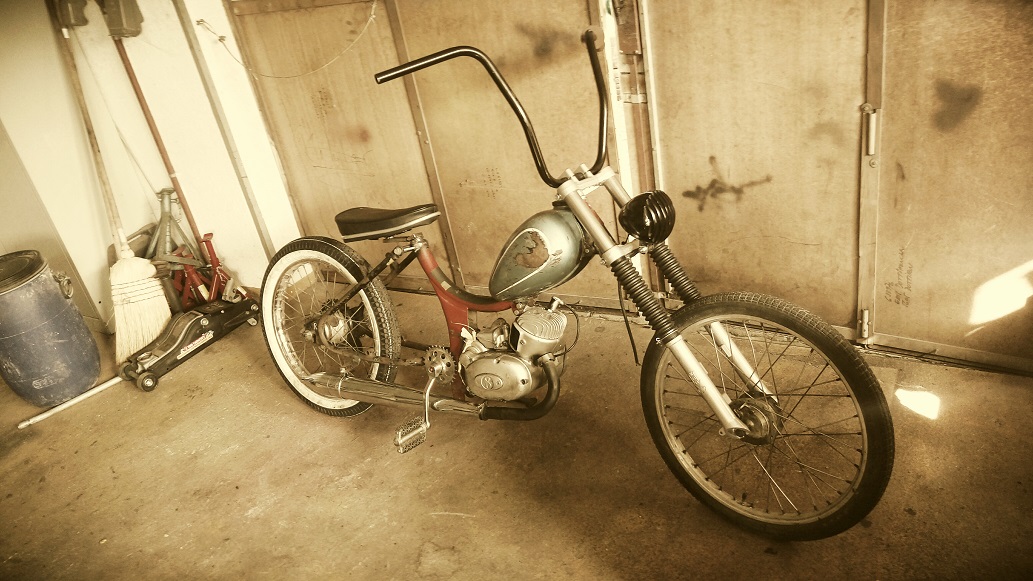

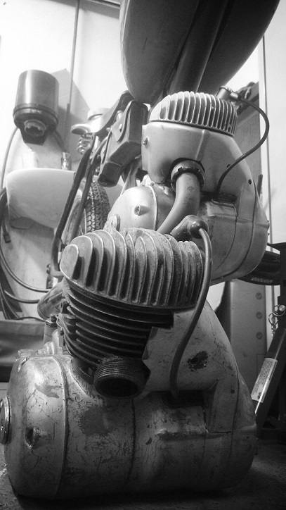

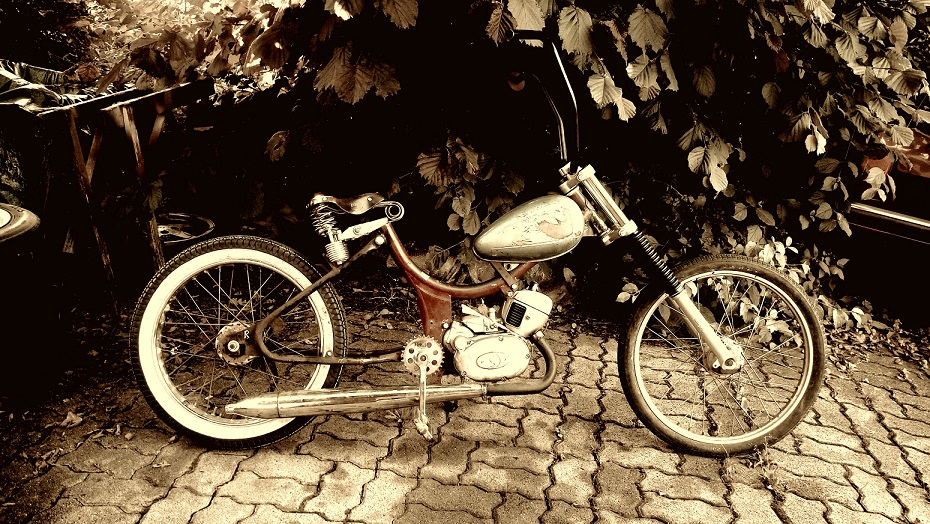

Es ging mit Schweissarbeiten voran.
Schwinge ist montiert und hat nun deutlich mehr Platz für eine ordentliche Bereifung.
Zusätzlich ist auch noch das Ersatzagregat aus Portugal zu sehen
Tank und Sattel müssen auch noch anders platziert warden.
- dfghdfghgh.jpg (101.35 KiB) 3027 mal betrachtet
- sdfgef.jpg (285.73 KiB) 3027 mal betrachtet
- dfsdf.jpg (300.26 KiB) 3027 mal betrachtet

Die längere und breitere Schwinge kombiniert mit dem flachen Lenkwinkel macht das Ding zum saugeilen Chopper!
Auch der Auspuff sieht voll Fett aus. Ist der von einem Florett?
Was mich noch interessieren würde:
Warum ist der Sattel nicht fahrbar? Rutschst du nach Hinten ab?
P.S. Wenn du deinen schönen Tank sowiso verschiebst, dann mach doch die Befestigung anders. Sieht ein wenig nach"Bohrplattform auf Stelzen" aus.

Auspuff ist einer wie der Originale 32mm, welcher ab Werk am LKH Motor verbaut war. Da kriegt man preiswert billige Nachbauten bei den Moped-Shops.
So einen Nachbau habe ich genmmen, das Flammenrohr erhizt und umgebogen in der Form des Motors/Rahmes. Halterung hinten kommt als nechstes dann dran.
Tank und Sattel sind erstmal nur draufgelget, keine Angst, das kommt schon noch anders. Sättel habe ich 2 Oldscool-Dinger da, welche ich optisch passend finde, aber befürchte dass sie längeren Aussfahrten (z.b. 240Km-ÖMM) zu unbequem und hart sind. ( Ich bin leider auch nicht mehr 20
Vorstellbar ware vielleicht auch noch ein"tiefergelegtes" Sattelbänkli.
Der Tank muss hinten sicherlich noch abgesenkt warden, nur ist im moment das Rahmenrohr noch etwas zu dick dafür
Felgen/ Reifenkombi habe ich auch noch etwas ausgefallenes im Sinn, deshalb wären noch abzugeben:
2,75 x17 Weisswand ( glaube Sava) Reifen 1 stk.,
2.25x19 Weisswand Continental Reiffen 1 stk.
Beide mit passendem Schlauch, ca 2 Jahrig, jedoch noch nie gefahren. Bei Intresse pn

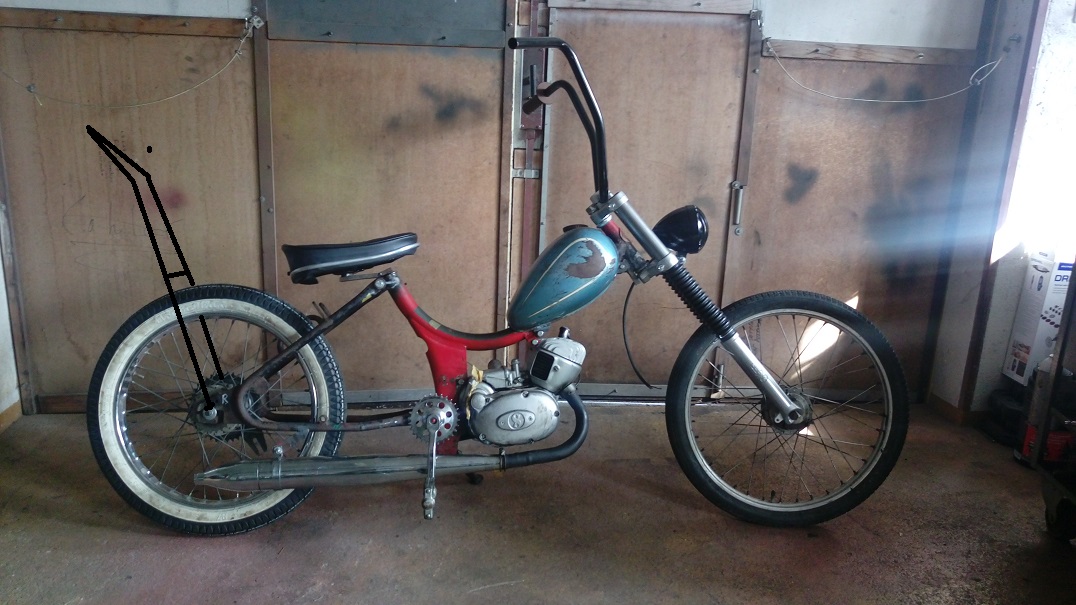

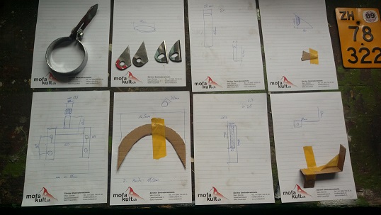

so...keine Zeit verlieren....Ziel habe ich mir mal den 3 September gesteckt
Die letzten beiden Nachmittage wurde in der Schlosserei verbracht:
- Kleinteile hergestellt
-Tankhalterungen umgeschweisst
-Anbauteile wie Lampe, Sattel, Nummernhalter etc. wurden angepasst und verbaut
Sattel : Weiss ich immer noch nicht obs der Endgültige sein soll , muss noch ca 2cm nach unten.
Gabel : Stabiles Gerät mit der richtigen Länge. Ihr gebt mir aber sicherlich Recht wenn ich behaupte, eine uhrige eigenbau Springergabel wäre da noch das Tüpfelchen auf dem I ? Sowas greiffe ich villeicht zu einem späteren Zeitpunkt an.
Ich finde die Grundlinie kommt schon mal recht geil, das Ganze nimmt schön °Form an.
Nun heist es warten auf Felgen und Reifen aus DE
- th.jpg (234.54 KiB) 2965 mal betrachtet
- ewfewrtf.jpg (197.13 KiB) 2965 mal betrachtet

sieht doch gant gut aus
die Gabel mit den hässlichen Faltbelägen hat verbesserungspotential... gut erkannt.
Ist hald n bisschen aufwendig da ne edle Lösung zu bekommen.
Sattel musst du hald direkt anschweissen an der Sattelstange oder ein Flacheisen verwenden usw. dann sind die 2cm sicher kein Problem.
nur stellt sich mir die Frage: warum der Standard blödchen... nein, natürlich brötchensatttel?
Lenker und Lampe kommen gut... gefällt mir super. Bin gespannt aufs Ergebniss.

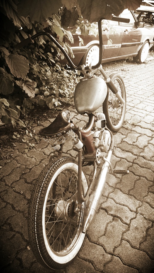

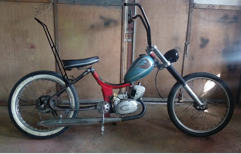

In letzter Zeit drängt sich mir ein kitschiger Gedanke auf....und ich bin mir noch unschlüssig ob ich ihn einfach verdrängen oder umsetzen soll.....
Ne Sissybar würde eigentlich schon gut zum Gesamtbild passen ?!
Was meint ihr ? Gekürztes Schutzblech ^muss auch noch dran hinten...
- IMAG1977.jpg (351.84 KiB) 2913 mal betrachtet

So weit hinten passts nicht... Wenn schon dann direkt am Sattel
- Dr.Schnauzbart
- Dauerposter
- Beiträge: 607
- Wohnort: Guttannen
Die lange Heckschwinge finde ich geiler, wenn da nichts dran ist.
Ich habe die Sissybar mal weiter nach vorne geschoben.
Ev. ist der Winkel noch nicht optimal. könnte noch flacher sein.
Schutzblech hinten finde ich eine gute idee. Ich würde es bei 11 Uhr bis 11:30 Uhr absägen. (Wenn die vertikale 12 Uhr entspricht)
- bobbr.jpg (139.95 KiB) 2903 mal betrachtet

Montiere hinten ein Vorderschutzblech, das sieht besser aus, als ein abgeschnittenes.
Den Auspuff solltest du optisch noch etwas modifizieren. Der sieht beim Übergang Krümmer zu Endtopf gebrochen aus.
