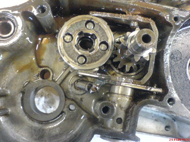

Hattest du das Getriebe mal auseinander? Untenstehend ein Bild des Schaltmechanismus. Die Mitnehmerscheibe (ich nenn die jetzt einfach mal so) läuft in den Nutensteinen der Schaltgabel. In den Löchern verhaken sich die Noppen der Zahnräder. Dass hier was gebrochen ist, wäre höchst selten!

Ich denke, ein neues Plättchen dürfte das Problem lösen, wenn du beschreibst, dass es ausgeleiert ist.

Ja hatte das Getriebe mal auseinander nehmen müssen, weil ich die Simmerringe wechseln musste.
Gebrochen ist da auch wirklich nichts gewesen. Für mich sah das alles noch ziemlich gut aus. Da wo die vier Noppen in der "Mitnehmescheibe" einrasten, ist mir auch nichts aufgefallen. Auf deinem Bild sehen die Löcher der Scheibe ziemlich ausgebraucht aus.
Meinst du ich soll die Scheibe mit den vier Löchern auswechseln?

Nein, die Gebrauchsspuren sind normal. Solang die Löcher nicht ausgeschlagen sind, kann man die Scheibe immer noch verwenden.
Diese Getriebe halten nochmal 40Jahre ;)
Ich würd mal ein Schaltgriffplätchen kaufen und testen.
Re: Sachs 502 Motor neuer Membranzylinder
.. den Punkt meinte ich mit dem Schaltkabel spannen.. wenn das Kabel nicht genu gespannt ist, hängt die Mitnehmerscheibe nicht 100% ein und dann rutscht er eben durch... mit der Zeit gibt's dann bei den Löchern quasi einen 'Auslauf' und wen ndu den mal hast, rutscht's auch bei richtig gespanntem Kabel durch...

Ja du hast recht mit dem Schaltkabel. Ich hab es ja so gespannt, dass der Ganghebel unten am Motor ganz anstellt. Er kann im ersten Gang also nicht mehr bewegen. Und mehr spannen bringt ja nichts. Der Hebel geht ja nicht weiter nach hinten.

Ich hab nun das Plättchen beim Schaltgriff gewechselt. Der erste Gang fällt immer noch raus aber schon viel weniger als vorher.
