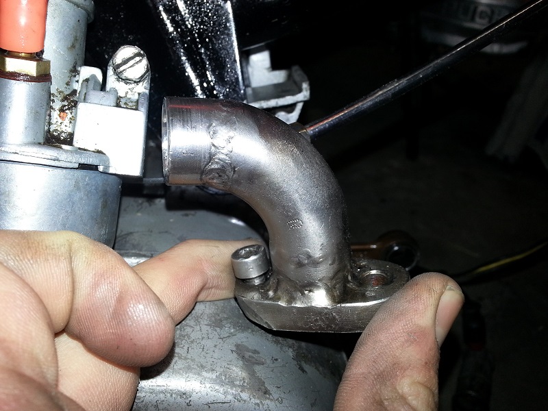

Der selfmade ASS
endliiiiich geht es mit den Fotos :))
sachs ASS.jpg (145.73 KiB) 2331 mal betrachtet

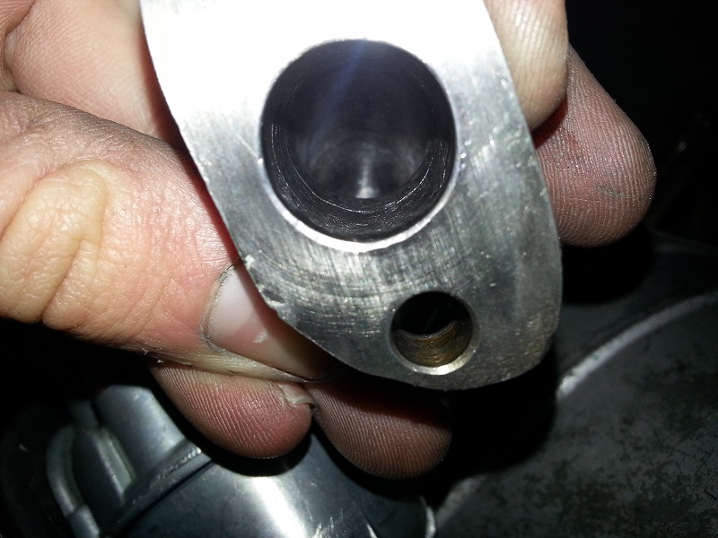

zumindest: der ASS von innen ( ist sehr fein und hat keine schweiss spuren , die Kamera hat ne ziemlich gute Auflösung )
sachs ASS 2.jpg (135.99 KiB) 2331 mal betrachtet
