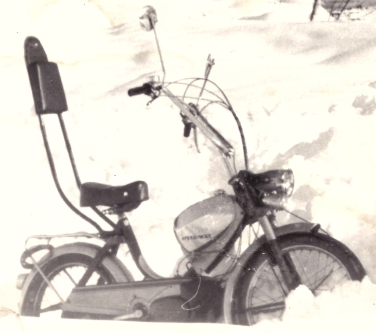

Doppelscheinwerfer ... :thumbup
1980 Bonanza.jpg (101.8 KiB) 2865 mal betrachtet
Re: Puch Velux x30 die Zweite
das bekannte "BB" Bikeman Bonanza :lol:
