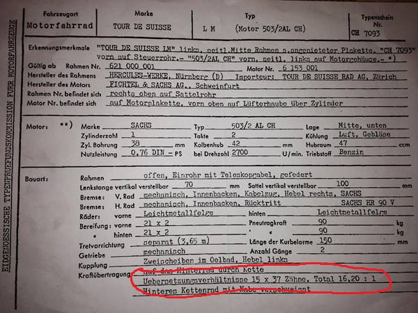

HG nach meiner Rechnung im 2. Gang mit mit 15/37 Ritzel/Kettenblatt ergibt ne totale Übersetzung von 16,18 zu 1..
Typenschein sagt 16,2: 1 ..
Typenprüfung Hercules 3.jpg (111.62 KiB) 1155 mal betrachtet
meine Daten/Rechnung vom HG stimmt also :rules
etz soll einer bitte die Zahlen des Automaten bringen
Re: Sachs 503
das ist aber der TS für das Fahrzeug nicht für den Motor

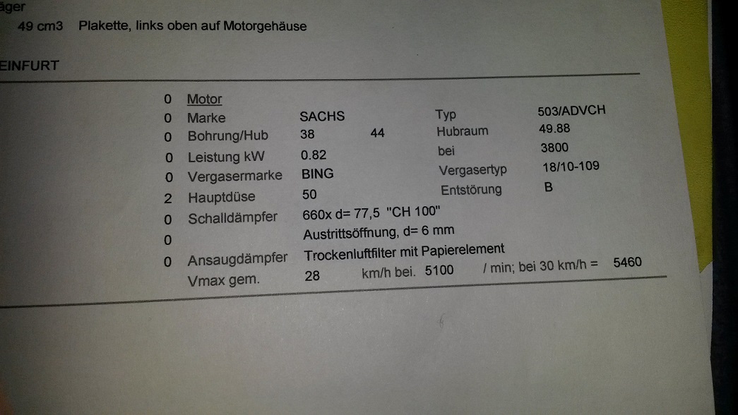

bei den HG's ist ne drehzal bei 30kmh von 4900 u/min und bei den automaten eine von 5160 (oder 5120 nicht ganz sicher...)
die daten stammen aus dem stammblatt des fahrzeugs... eines von meinem Alpa Kristall Cross und das andere vom ALPA TU (woraus mein bobber entstand...)
ich hab die blätter irgendwo im haus rumfliegen... aber das ist so ne sache... wenn man sie bräuchte sind sie nicht da :facepalm:
EDIT: das vom automaten hab ich gefunden... die drehzahl ist sogar noch höher bei den automaten... kein wunder gehen HG's dann schneller ;)
EDIT2: das ist zwar der Breitwand motor, aber das getriebe sollte mit dem Gebläsegekühlten motor identisch sein
Re: Sachs 503
Top, genau das hab ich vermutet.
