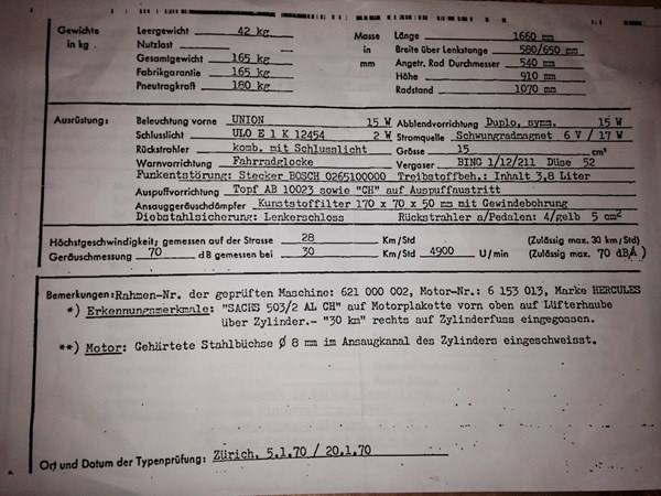

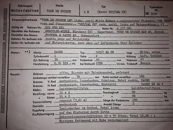

.. vielleicht solltest du damit anfangen die Informationen die du so erhälst zu überprüfen. Schon Abraham Lincoln sagte, dass nicht alles stimmt, was im Internet steht.. :^^
N Typenschein ist ein amtliches Dokument .. und sieht etwas so...
Typenprüfung Hercules 1.jpg (60.71 KiB) 1480 mal betrachtet
Typenprüfung Hercules 2.jpg (49.5 KiB) 1480 mal betrachtet
.. aus
