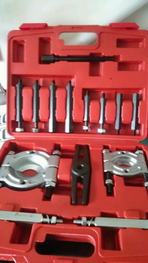

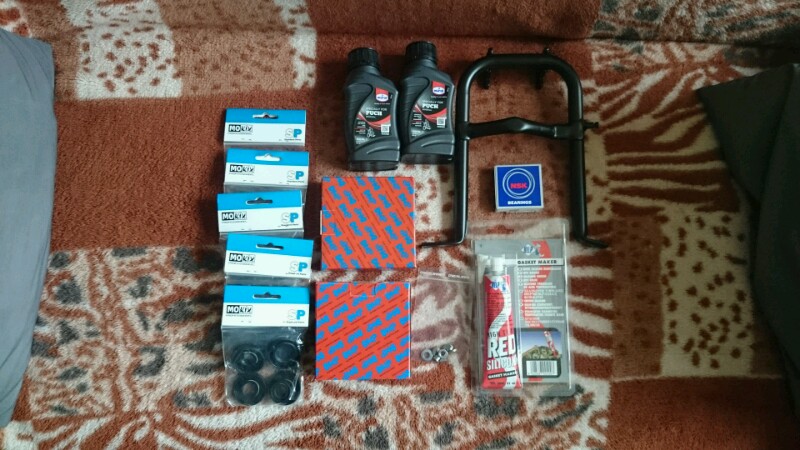

Heute kamen meine vielen Simmerringe, neues Öl und noch paar Kleinigkeiten sowie einem professionellen Lagerabziehsatz :thumbup
Lagerabziehersatz = gut investiertes Geld :thumbup
gratuliere zu deinem Entscheid!
Danke
Diese 3Arm-Abzieher sind echt zu nichts zu gebrauchen...
Abziehen geht mit denen schon, aber die Lager sind danach kaputt! Vor allem wenn man neue Lager abziehen will, möchte man sie gerne auch wieder montieren können :thumbup
.. hüstl.. wenn du mitm Abzieher am Aussenring gezogen hast, um den Innenring abzuziehen, dann glaub ich dir da.. :^^
