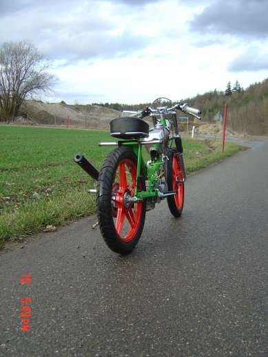

Schweissen; Verzug, eifach nicht dran denken, dann hat es auch keinen. Es wäre ja nicht nur die Bohrung sondern auch die Belaglauffläche. Die Bohrung kannst du mit einer büchse testen auf geeignetes Speil, wenn zu wenig gibt es immernoch schleifpapier. Hohnen macht eine unrunde Bohrung nur noch unrunder ... Solche möchtegern tips "musst halt kurz Hohnen" kann man sich sparen.
RennAirCH:
Was möchtest du genau wissen?
Ich denke du fährst mit diesen Belägen rum, dann funktionieren sie schonmal, jetzt ist noch die Frage, wie es auf der Strecke aussieht.
PUCH VELUX X30:
Eigentlich ist es normal das man Klappbare Fussrasten hat. Ich denke damit wird dich kein Streckenbesitzer fahren lassen.
Wäre nur zu verbessern indem du grosszügig dimensionierte Sturzpads montierst, dass kein stahl die Strecke berühren kann.
Das ist jedoch keine gute Lösung, beim ersten sturz wo du einigermassen zügig in die Kurps rutschst werden deine Fussraster schaden nehmen, evt auch deine schwinge.
Der Ansaugstutzen sieht noch etwas nach "ich ziehe falschluft" aus.
PS: deine Bremsleitung ist zu lang

@ Töffli Freak
Danke, hab deinen Betrag erst jetzt gesehen-.-
Ja der Lack ist der grösste mist -.- xD Hab mir Mühe gegeben, aber klappte nicht so wie ich will xD
@Bozi
Danke für den Tipp mitm Korb
Und die Fusrasten sind eigentlich für das geschaffen.... Sind eigentlich Sturzbremsen Fussrasten und Ständeraufnahmen zu gleich....
Schwinge sollte sich nicht verdrücken lassen ist stabîl gebaut... und wegen dem zerstören vom Rennstrecken-Belag. hab extra dafür Gummigriffe drüber gestülpt, so dass eigentlich nichts passieren sollte....
ASS ist noch in der Testphase
wird natürlich noch verbessert falls er Falschluft zieht.
Und die Bremseleitung mag ich nicht kürzen.... Hab keine Ahnung davon und im Mom. funktionierts perfekt.....

Re: Purple Bull by PVX30 --> Nicht mehr lange :D
Hei Glen deine Fussraster sind wirklich nicht soh das wahre denn Sie sind nicht Klappbar und 2. Sind sie fest also das heisst du kannst ihre POsizion nicht ändern. Was auf der Rennstrecke einen gewissen Nachtel sein kann denn ich glaube nicht dass sie so gerad schon perfekt sind Gruss Marc
Klar aber eben sind eigentlich nicht als Fusrasten gedacht. Sturzbremsen und Ständeraufnahmen.
Geschützt sind sie ja durch die Gummigriffe xD
Und wenn mir die Position nicht gefällt liegt noch ein Paar Klapbare herum
Tut mir leid aber die Griffe sind für nichts, kannst du gleich weglassen...
Mach anständige Fussraster hin ...
Sind zwar immer noch keine Fussrasten.....
Aber flex ich sie halt weg, freu mich schon jetzt auf den kaputten LAck -.-
Mache klappbare Fusrasten hin welche ich blockieren kann für aufn Ständer zu stellen.
Aber dann hab ich wieder keinen Sturzschutz mehr!!!
schei**e eyyyy das regt auf -.-
Ich reg mich ab keinem von euch auf! Ich reg mich ab der Tatsache auf das ihr scheiss Recht hab und ich für nichts geplant habe -.-
Habe extra die Scheiss Rohre 2 mal versetzt und verlängert bis ich den ganzen Rahmen geschützt hatte einigermassen. U itz chani wider aus furtrissä -.-
Gopferdammi -.-
So schlimm ists auch wieder nicht.
Ich würde sie so kürzen, dass du noch platz für einen Ständer hast, und aussen einen Sturzpad montieren. Dann hast du Sturzpad, Sattel und Lenker als auflagepunkte.
Wie du im Anhang siehst haben wir 2008 auch solche dinger montiert. Ist aber nicht tauglich.
Sie verbiegen sich beim ersten richtigen Sturz.

Nach etlichem dengeln, schweissen Flexen, drehen, drücken anpassen und fluchen siehts so aus:
http://picasaweb.google.com/PuchFreak93 ... 2502849698" onclick="window.open(this.href);return false;
Aufgrund von Gasmangel konnte der ESD Flansch sowie die Halterungen an den Rahmen nicht gemacht werden -.-
Die Fussrasten (Ständeraufnahmen, Sturzbremsen) wurden ebenfalls vor paar Tagen weggeschnitten.
http://picasaweb.google.com/PuchFreak93 ... 3794305794" onclick="window.open(this.href);return false;
http://picasaweb.google.com/PuchFreak93 ... 1137954578" onclick="window.open(this.href);return false;
Schraube jetzt ne Platte mittels Distanzen auf die Schwinge mit je 33 Löchern für verschiedenste Positionen. Mal schauen wie sich diese Variante bewährt....

sieht echt geil au (vorallem die "auspuffhalterung")

Ja für die Halterungen und den ESD Flansch reichte das Schutzgas nicht mehr -.- Halterung wird eine auf die Motorenschraube und eine hinten dann auf die Fussrasterplatte gemacht.

findest du nicht, dass du dann zu wenig "bodenfreiheit" hast wenn du den auspuff so anschweisst??
sonst gefällt es mir sehr gut..

Habs eben auch gedacht, war am anfag auch so, konnte aber mit bischen drücken und richten so einrichten das es passt!airsal_racer hat geschrieben:findest du nicht, dass du dann zu wenig "bodenfreiheit" hast wenn du den auspuff so anschweisst??
