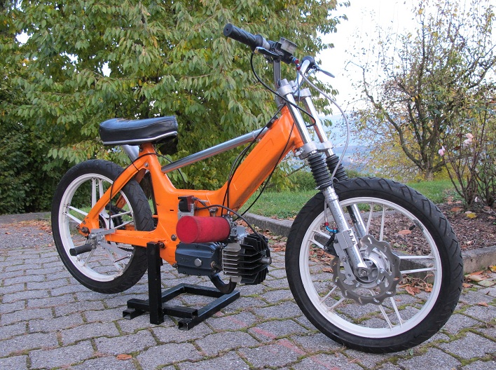

so nach 3 jahren hab ich's endlich geschafft ne scheibenbremse ran zu mechen xD
was kann ich machen wenn die beläge streifen?

zange ausrichten

liegt an den kolben die gehen nicht richtig zurück.
nicht richtig entlüfted oder zange kaputt?
Re: Puch Maxi N Rennmofa 47mm Metrakit goes 47mm Italkit.
Schleift es fest? Denn das Lüftspiel ist ziemlich klein (bei nem Auto nur 0.15mm, bei ner Motorradbremsanlage weiss ich nicht). Vllt. wirds besser nach ner längerer Fahrt, also wenn sie sich ein bisschen einschleifen.

zu den belägen
nimm die zange mal auseinander und reinige sie sauber
schwimmende zange oder fest?

master_of_mofa hat geschrieben:zu den belägen
zange ist fest.(nicht schwimmend)
ok darf ich die zange mit waschbenzin reinigen?
wie weit zerlegen?

am besten einfach die kolben aus der zange nehmen dann mit verdünner reinigen
schreib dann mal wies mit der kupplung aussieht shleift sie?
was für ne feder verbaut?

feder ist die Akoa von Scooterama.
hab noch ne 1mm diche scheibe darunter.
kupplung schleifft (noch)nicht.
ok dann werde ich bei gelegenheit den sattel mal zerlegen und reinigen.
wie bekomme ich die kolben da raus?
greeeez

die kolben kannst du raus nehmen in dem du entweder von hand rausnimmst oder wenn das nicht geht mit pressluft in die löcher blasen dan kommen sie raus

so hab's hingekriegt mit der scheibenbremse.
als nächstes möchte ich die räder neu lackieren..
hat jemand ne idee was zum orangen rahmen passt?
schwarz oder weiss lassen?
greeeez
