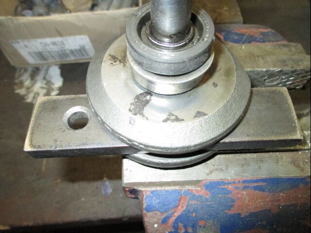

Nö hab ich nicht benutzt.. Aber ich hab nur sehr leicht drauf draufgeschlagen.. Weniger als bei einem Nagel.
Wenn ich gewissen Bastlern zusehe wie die um das Schwungrad abzunehmen mit dem 3 Kilo Hammer auf den Kurbelzapfen kloppen anstatt nen Abzieher zu verwenden müsste die Welle auch verbogen sein.
Also etwas halten die schon aus. Mal bestimmt mehr als ein Rillenkugellager bevor es auseinanderfällt. Sonst miss den Wangenabstand an 4 Stellen. Wenn er ungleich ist hat sie nachgegeben und wenn nicht ist alles ok.
Schau das KW Lager an. Das wurde mit Gewalt eingebaut und mit Gewalt hat es sich aufgelöst. Der Kurbelwelle hats nichts gemacht.
Also mach dir keine Sorgen.
- KW Lager zerstört.jpg (63.86 KiB) 1138 mal betrachtet
Danke dir für deine Tipps.
Motor wird auseinander genommen und werde das dann prüfen, ist ja keine billige Chinakurbelwelle..

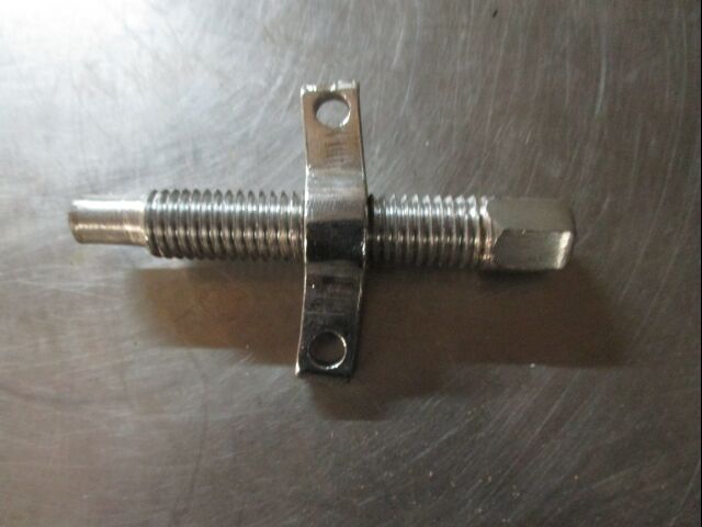

Noch son Baba Tipp:
Kauf teures, gutes Werkzeug. Das kauft man 1x und dann nie wieder. Billigmist schrottest wenns mal hart auf hart geht und dann musst es neu kaufen und im dümmsten Fall beschädigst noch das Werkstück.
Das Musterbeispiel:
Als der Spucknapf etwas rumzickte musste dieser Abzieher (Ich bekam den zum testen) dranglauben. Das Teil müsste eigentlich überall schnurgerade sein und seine Arme sind abgefallen
Mit richtigem Profiwerkzeug ging das dann ganz gut.

Noch son Baba Tipp:
Das Musterbeispiel:

So einen Krüppelabzieher hab ich auch

Dann weisst ja jetzt was ihm blüht wenn er mal richtig gefordert wird...
Wenn noch Arme brauchst, die haben überlebt aber die Bleche nicht. Kannst gerne haben.
Also nicht dass ich mein Alteisen bei Dir entsorgen möchte versteh mich bitte nicht falsch
Aber wenn mal was zuschleiffen musst ists praktisch wenn man ein 2. Satz hat.

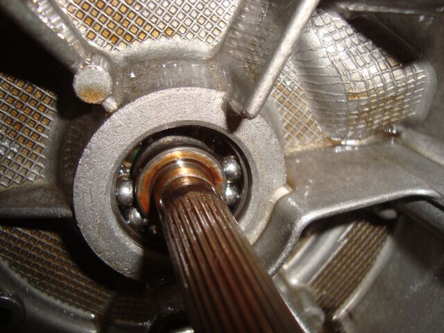

Also es war nicht das Lager!
Alle Lager laufen 100% rund und sind neu! Sie krosen also nicht.
Quizfrage: Wieso hat der Motor so laut gekrost?
Mal sehen ob jemand so viel Ahnung von Puch Motoren hat um das herauszufinden
(ok, vielleicht ists auch mega einfach, ich wusste es jedenfalls nicht auf Anhieb...)

Kupplungskorb hat am Kupplungsdeckel gestreift?
Nein aber du befindest dich auf dem richtigen Weg.

Kupplungskorblager (Bronzebüchse) vergessen?
Nein auch nicht
Nichts vergessen, nichts kaputt.
Dir ist bei der Montage des Motors eine Fliege unbemerkt ins Getriebe geraten, die, wenn der Motor lief, aus Panik im Getrieberaum rumflog....

Distanzscheiben beim Kupplungskorb vergessen, dann hat das Getriebe gekrost und deswegen hast du jetzt auch ein Getrieberad gesucht, richtig?
