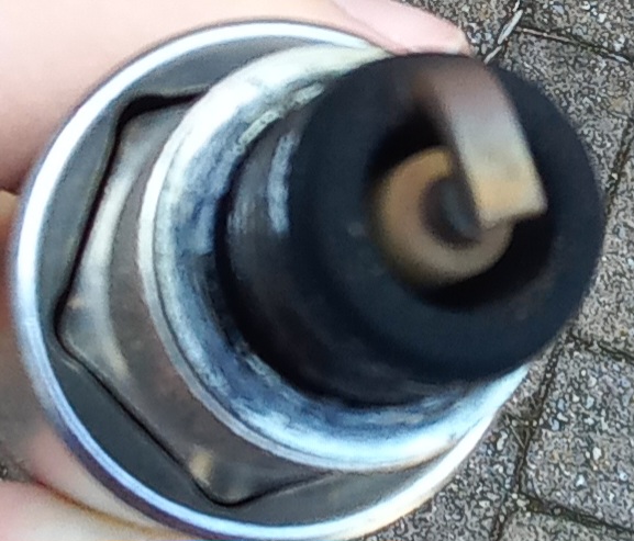

Ich bin mit 64er Düse unterwegs, wenn ich an der Ampel bin und weg vom Gas, verreckt er. Luftfilter ist original jedoch ohne Sieb und Schlauch. Leerlaufschraube kanns nicht sein, Nadel ist auf der oberste Position. Was hält ihr vom Kerzenbild, habe nun auf Bosch W8AC gewechselt? Da ich eine VEC habe, habe ich den Elektrodenabstand auf 0.8mm verstelllt
- 20230527_105108.jpg (96.61 KiB) 14810 mal betrachtet
W8AC entspricht NGK B5hs, eher zu warme Kerze....
