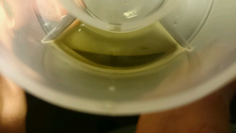

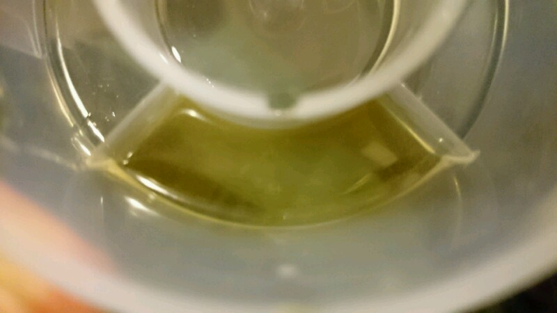

Öl kontrolliert. Bisschen dunkler geworden, glitzert. Glitzert? Muss das sein? Denke nicht..
Foto:
Kann mir jemand helfen, ich verstehs einfach nicht..
glitzern heisst nie was gutes, 5km ohne oel fahren geht auf die materie, also bist du gerade dabei dein getriebe zu schrotten, kerzenfarbe ist doch scheissegal solange er sauber lauft
