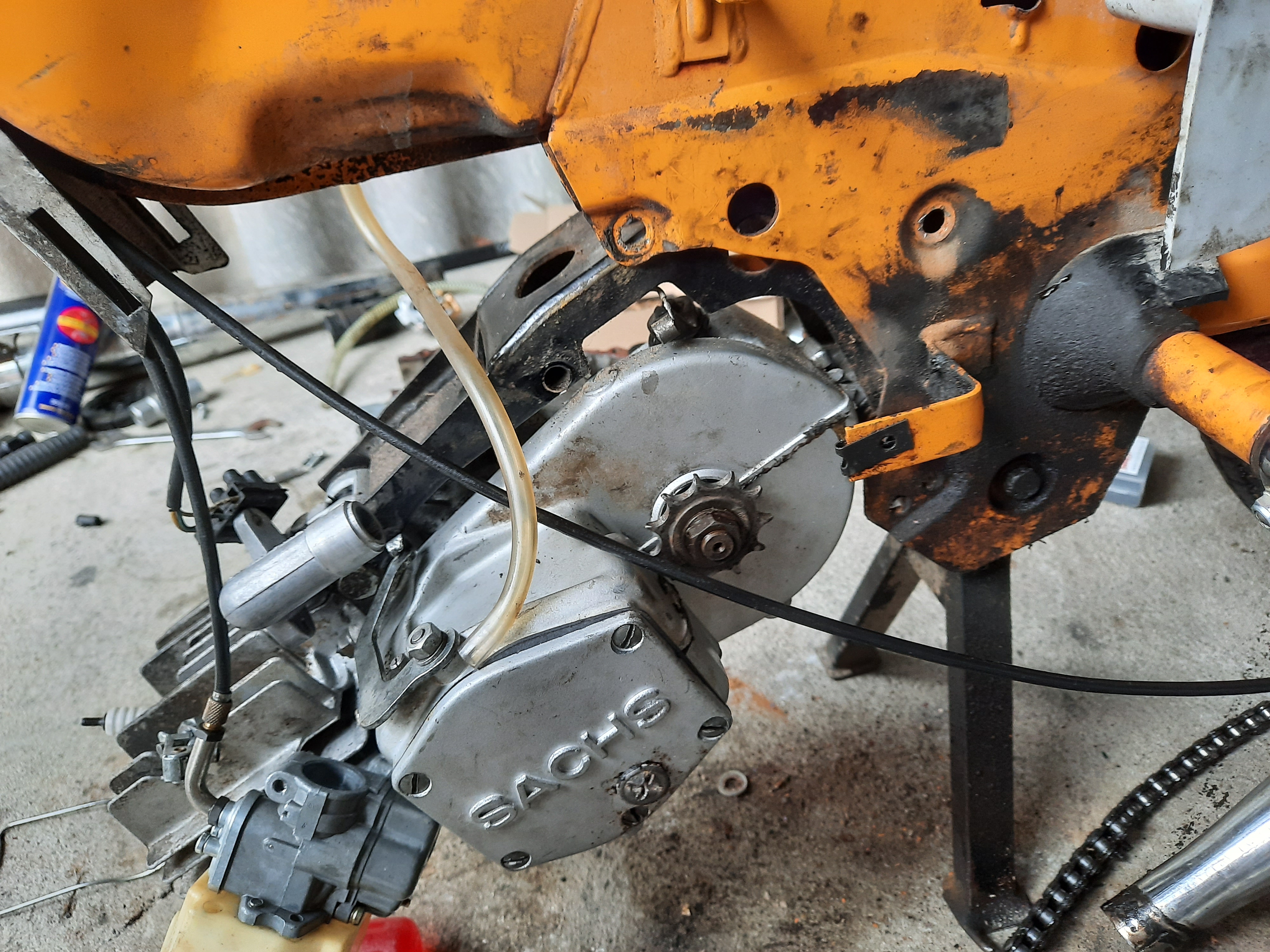

Jo, es ist genau das gleiche wie auf deinem Link, sieht dem Maxi sehr ähnlich. Gut zu wissen, baue meines gerade auf HG um. Das Problem ist aber dass ich ein kleines Stück am Rahmen abflexen musste aufgrund des Schalthebels, ansonsten ists recht easy
