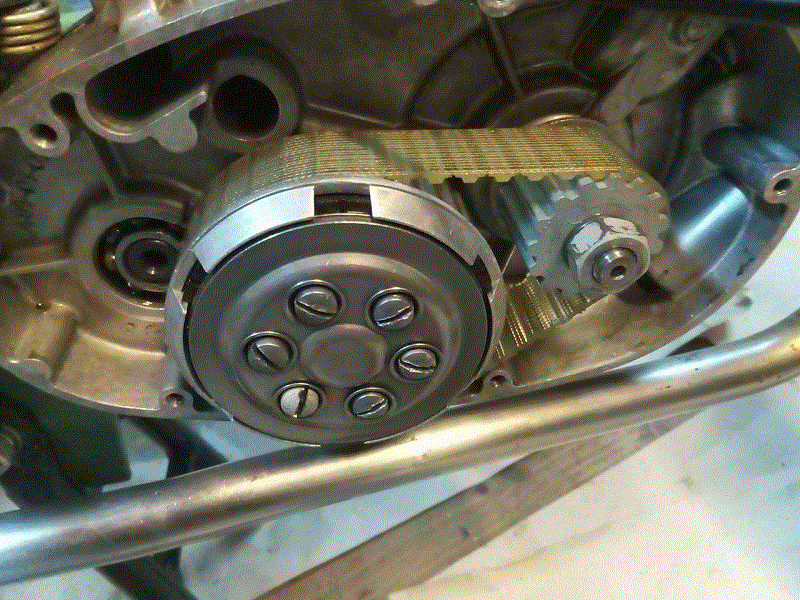

Da der Getriebe Deckel undicht ist.
Zur meiner Überraschung hat der einen Zahnriemen drin.
Braucht der spez. Getriebe Öl? Oder kann man das normale Motorex Handschalter Öl einfüllen?
Und wieviel Öl kommt da rein?

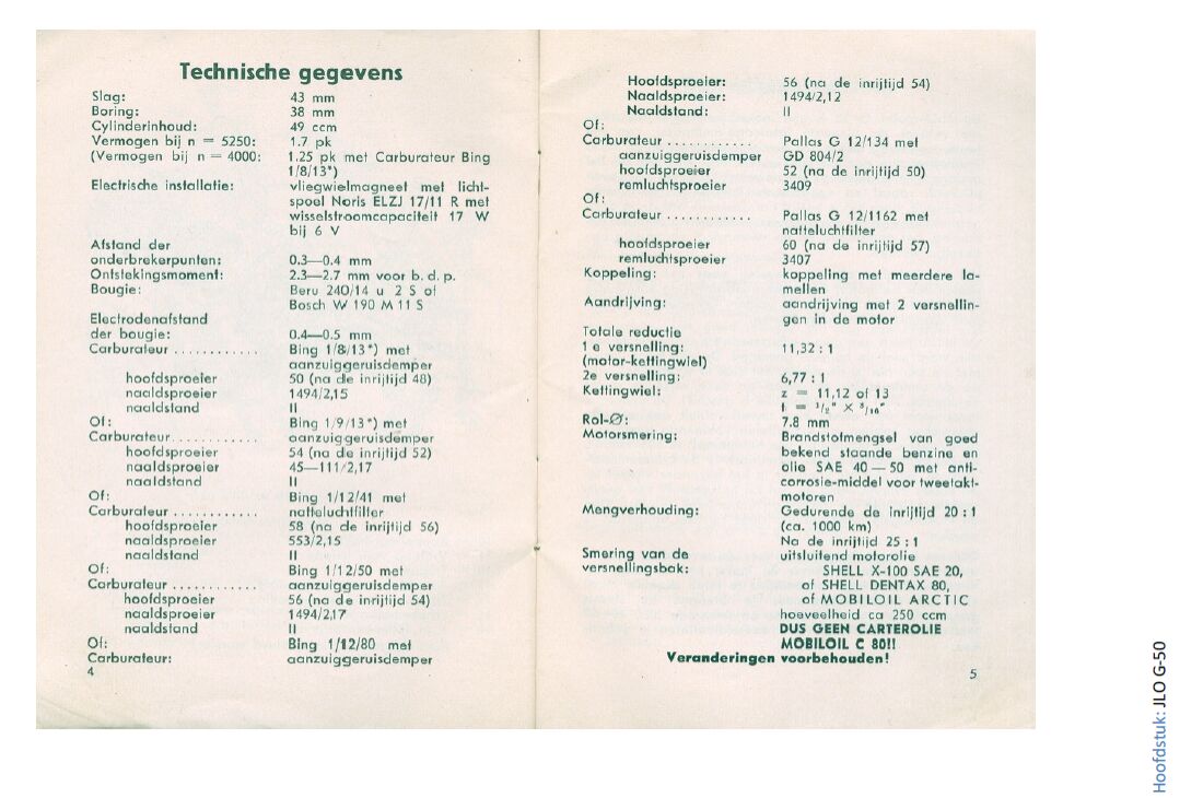

Ich habe beim rumstöbern hier fast meine Antwort gefunden.
Onkel Baba sei Dank!
Nur wer kennt diese alten Öle?
Ich nicht!
Ich nicht!
- Tech Daten Jlo II.jpg (79.54 KiB) 4682 mal betrachtet
- Tech Daten Jlo.jpg (110.89 KiB) 4682 mal betrachtet
