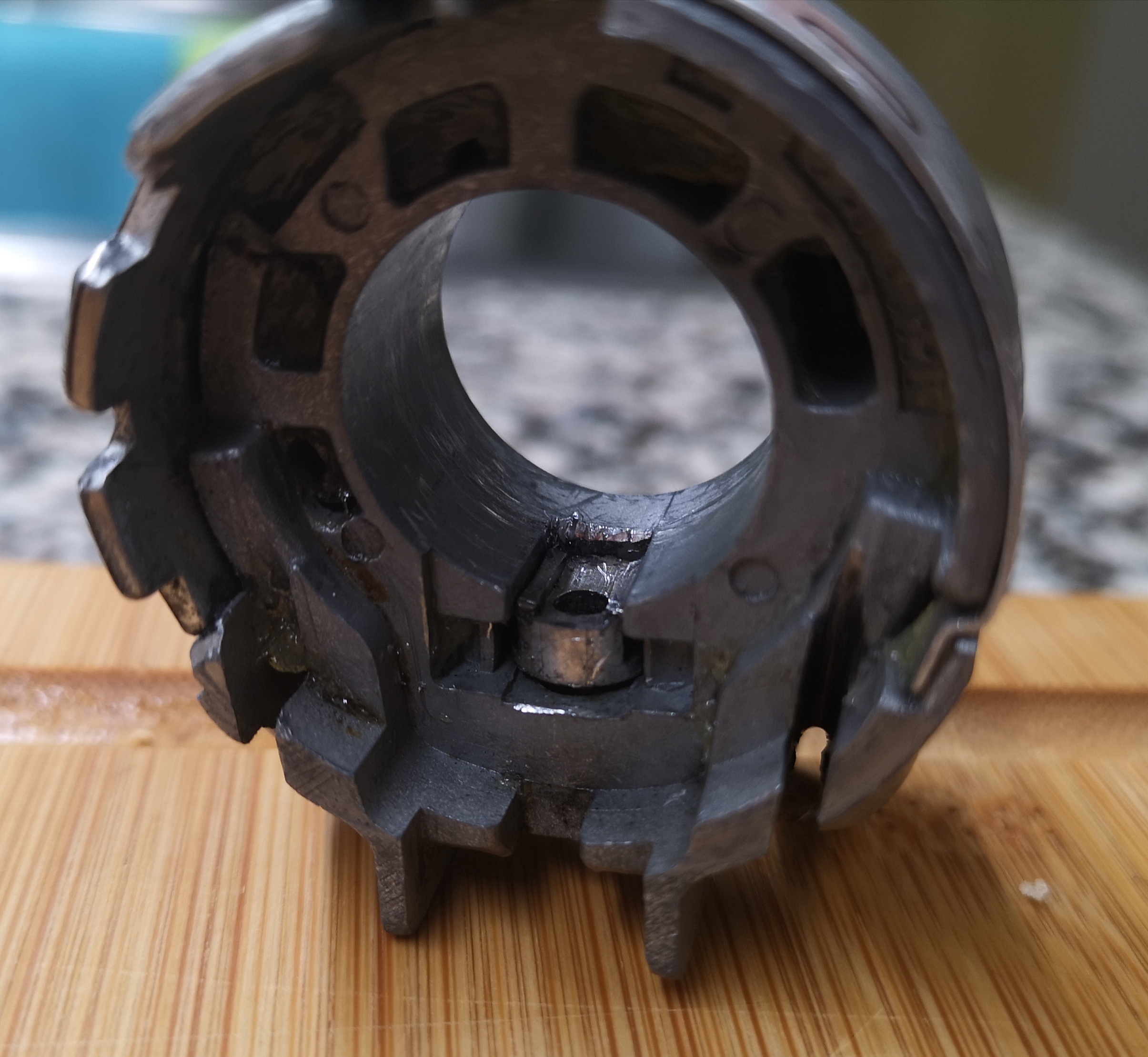

Muss das Klemmgewinde mit Helicoil reparieren. Wie baut man den Klemmnutenstein im Schaltgriff aus? Habe mit Schraubenzieher und Spitzzange erfolglos versucht. Möchte den Original-Magura nicht beschädigen.

Ich bin da etwas brutal. Einfach reinbohren
hauptsache hält wieder
Normalerweise nur raus drücken...
ich benutze den Klemmnutenstein nicht mehr... ich nehme eine normale M6 x 30 Schraube mit Mutter und spitze die Schraube vorne zu.. Dann ein 3-4mm Loch beim Lenker an der gewünschten Stelle bohren.. hält viel besser und der Griff dreht so nie wieder

Klemmnutensein ist nun nach etwas Hartnäckigkeit entfernt. Gewinde muss ich mit Hife reparieren

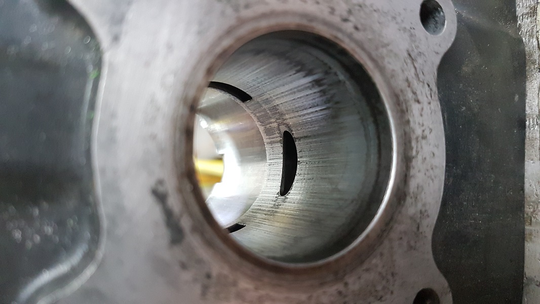

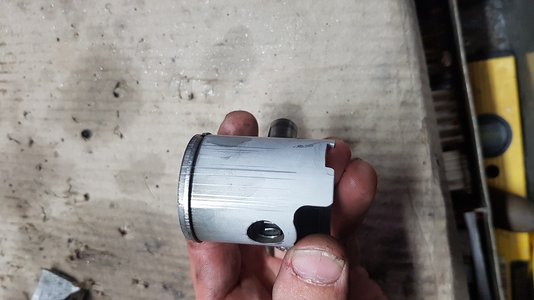

Hallo Mofa Fans
würde gerne mal eure Meinung hören über den Zylinder und den Kolben (Riefen im Zylinder und Kolben)
Das Mofa läuft troz den Spuren immer noch recht Gut. Der Motor macht keine abnormale Geräusche läuft normal.
Getriebeöl ist auch genug drin und das Gemisch ist 1:50
laut Vorbesitzer wurde der Motor revidiert mit neuen Lagern! Auch ist nichts frisiert und Luftfilter ist verbaut.
Der Luftfilter ist sauber und der Luftfilterkasten ist nicht beschädigt (es kann also so kein Schmutz über den Vergaser in den Brennraum gelangen
Was kann der Grund sein das der Kolben und Zylinder so aussehen???
Der Motor ist ein Sachs Breitwand 503 ADV (KAT)
Besten Dank für Infos.

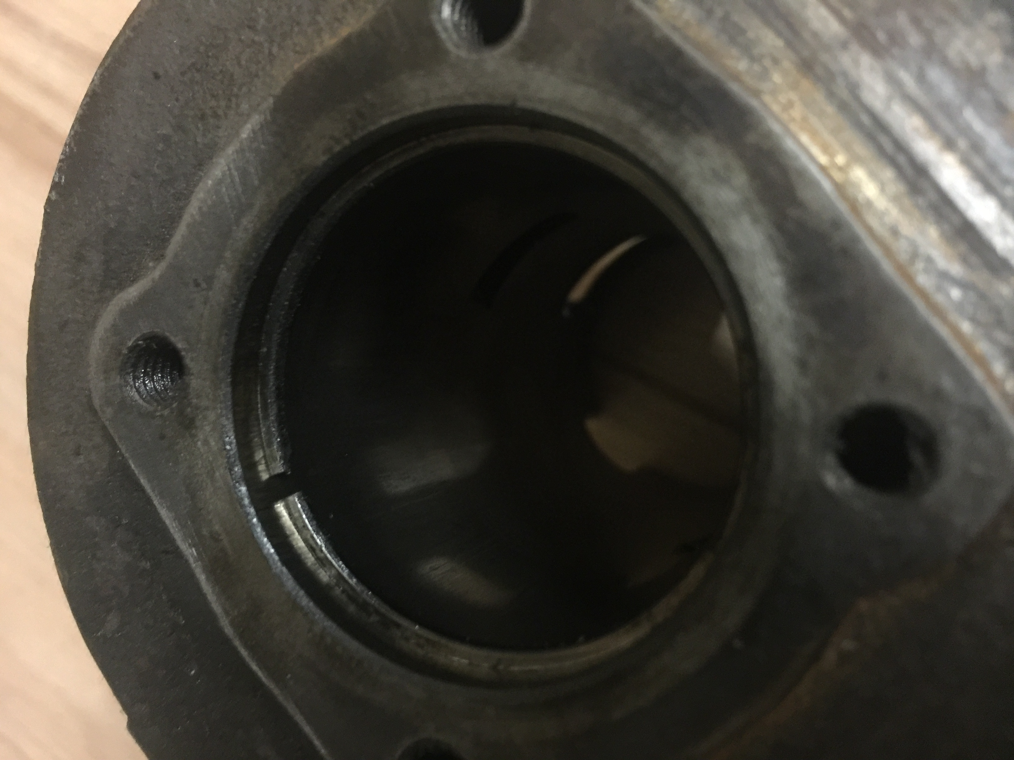

Mein 502er mit Membran mit 12er Vergaser läuft schwache 25-26 km/h..
Zündung und Unterbrecher passen perfekt...
Einzig der Kolben hat extrem spiel und die Kolbenringe haben fast 2mm Stossspiel.. das heisst ich bestelle mir einen neuen Satz..
Entweder den BadAss 38mm Membraner oder den 38mm Schlitzi.. Ziel wären ohne gross den Dremler zu schwingen auf 35 Km/h mit ein bisschen mehr Kraft zu kommen..
Passt der Schlitzgesteuerter mit dem Originalvergaser ohne Probleme drauf ?? Kolbenfenster muss man ja machen, da hab ich mal was gelesen..
Membraner bin ich nicht sooo Fan ..
Edit : hab jetzt den BadAss Schlitzlgesteuerten bestellt.. Einlass Kolbenhemd anpassen, und dann sollte der doch seine 35 Km/h laufen.. naja.. vllt. noch den Einlass und Auslass ein bisschen in die breite machen

Das sollte klappen

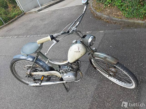

Ich bekam soeben ein Angebot ein relativ günstiges Rixe Möffi mitm Saxonette Motor zu kaufen. Bei dem Ding wurde aber die Tretachse auf einer Seite einfach abgeflext
ist es da schwer was zu finden (gibt glaub nur son MK Teil) oder sollte man davon lieber die Finger lassen?
Bin bei den Sachs n ziemlicher Anfänger, deshalb die Frage
Da gab es diverse Ausführungen an Tretachse. Ohne Bild ist das eher schwirig zu sagen, ob es da noch Ersatzt gibt...
Ist ziemlich genau dieses Modell..

Tretachsen sind schwer zu bekommen... passende sowieso.
Aber es ist ein Drehteil das man nachbauen kann.
Dimensionen hast du ja, von der alten...
Ob es sich lohnt ist ne Frage des angeblichen Schnäppchenpreises.
