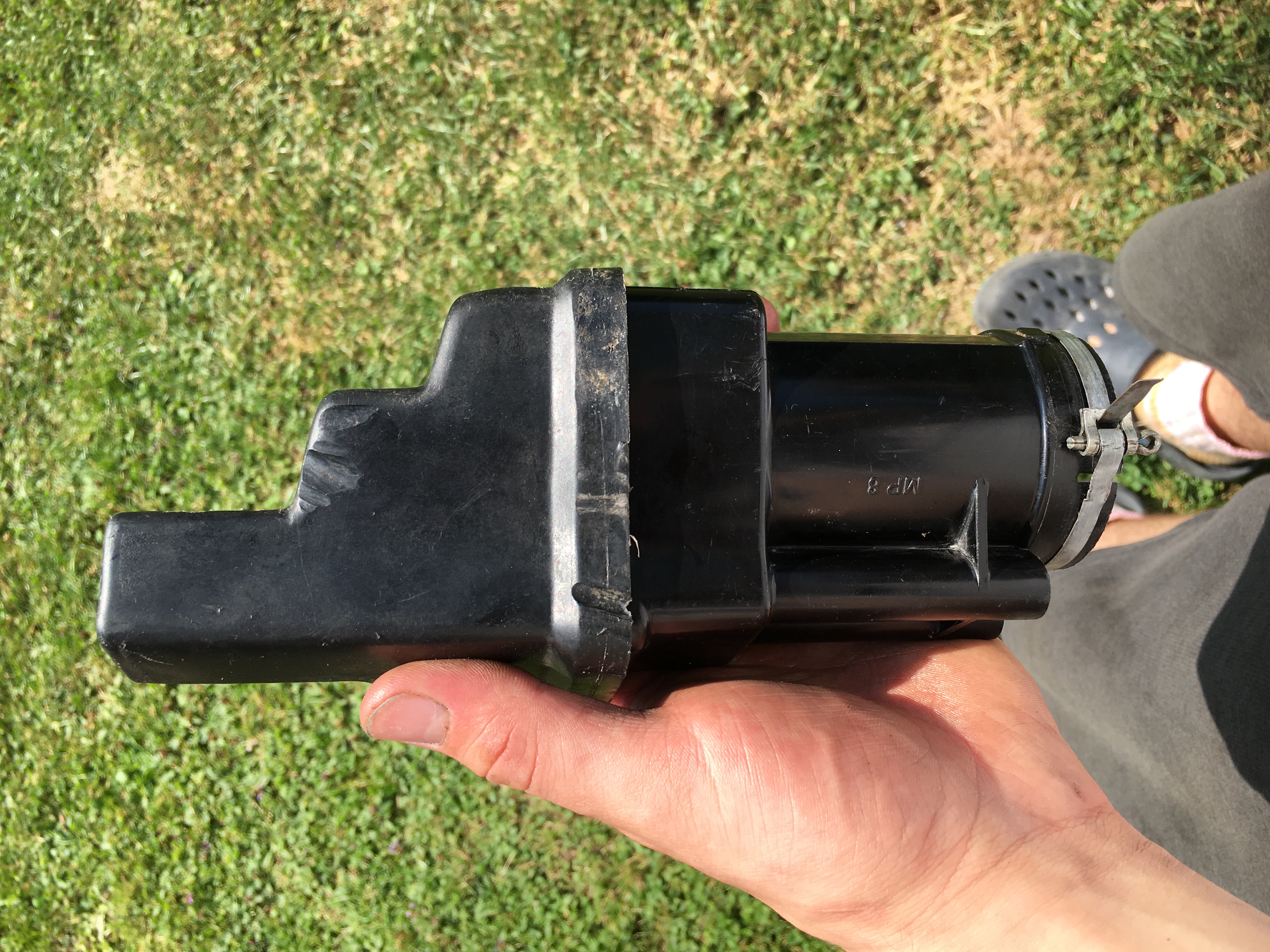

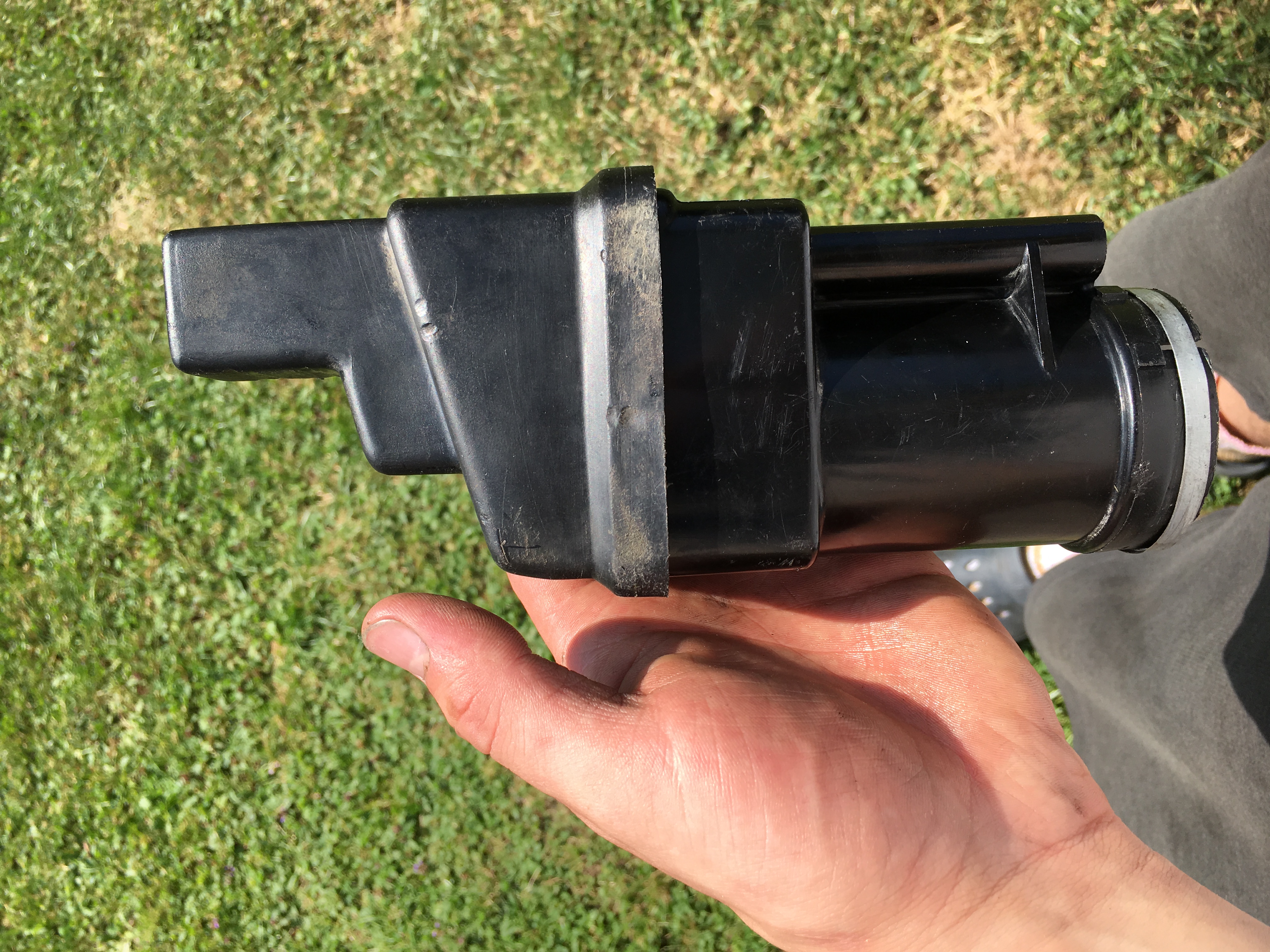

Moin zusammen
Kann mit jemand sagen wo dieses Teil Luft ansaugen soll¿
Sachs 502 Göricke - in Arbeit
Beiträge: 952
Beitrag von Qsi »
Ich würde sagen bei den 2 kleinen seitlichen Löchern.
hoemknoebi
Beiträge: 300
Wohnort: Heimberg
Beitrag von hoemknoebi »
Die sind aber zu dort ist kein Durchgang
