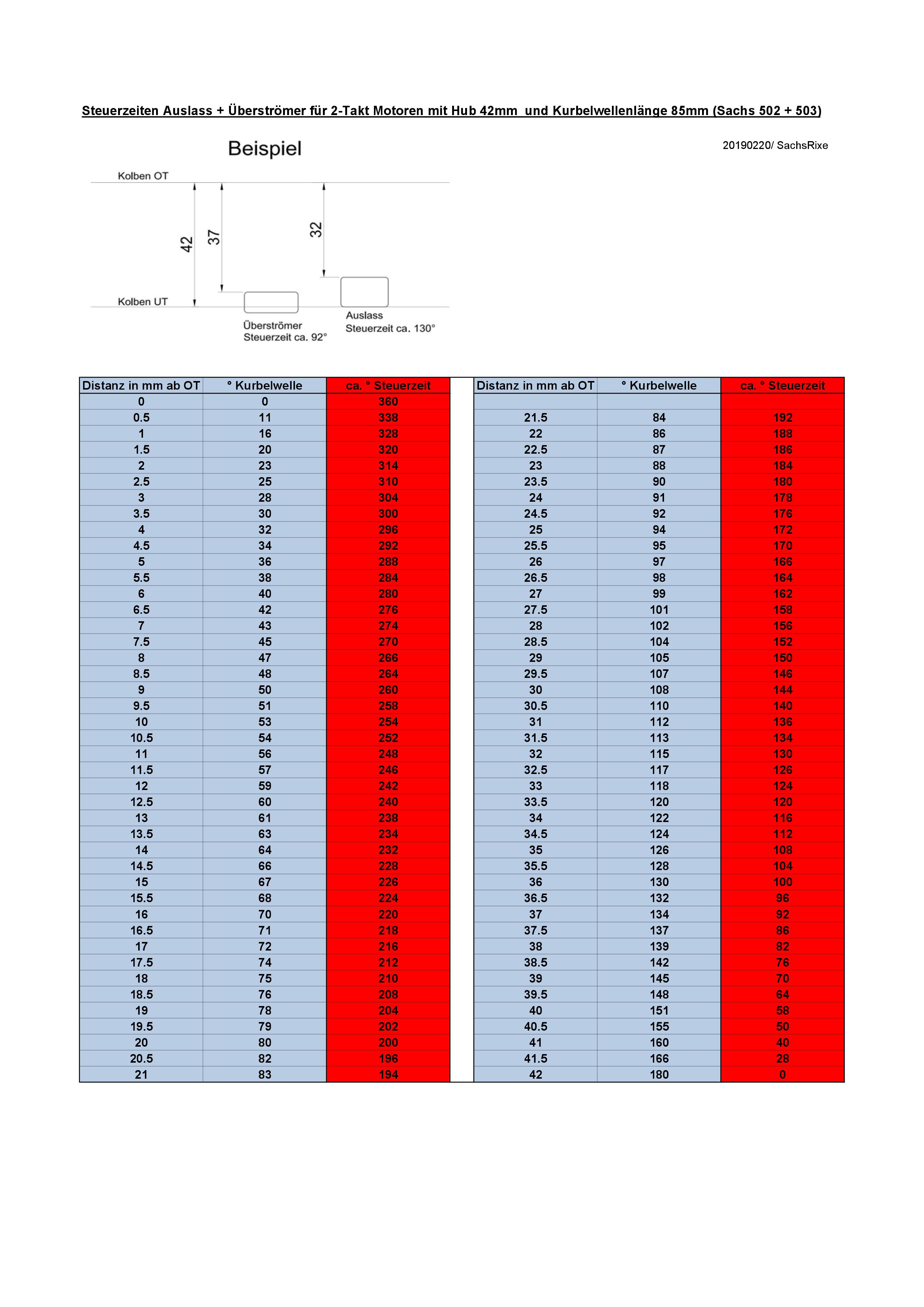

Ich habe mal eine Steuerzeitentabelle für Sachs 502/502 mit Hub 42 und Kurbelwellenlänge 85mm zusammengestellt. Gibt es in ähnlichen Ausführung auch im www zu finden. Für die Berechung habe ich mir ein Tool aus dem Internet gesucht. Kann auch hier berechnet werden: http://www.race-base.com/2t-tools/steuerzeit/. Die Liste gibt einen rechnerischen Hinweis welche Steuerzeiten zu erwarten sind.Wie immer alle Angaben ohne Gewähr

- Steuerzeitentabelle.jpg (522.29 KiB) 1726 mal betrachtet
