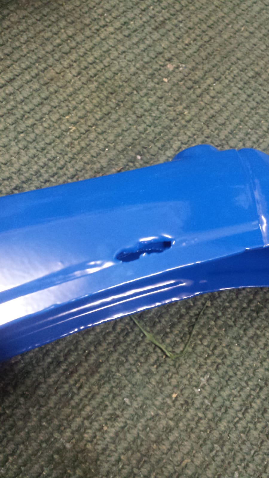

Naja seht selbst..
Loch beim Strahlen und nachher direkt pulverbeschichten..
nun was kann ich machen um das Loch zu stopfen? :geek:
kein Wie ,Wer oder Warum
Ich brauche nur gute Ideen um das Loch zu flicken

Was ists denn? Plastik, Metall?

ein Puch Maxi S Rahmen , Stahl
Schweissen...

ja das ist mir klar aber ohne alles noch mal neu zu strahlen und neu zu beschichten irgendwie mit füllendem kleber oder so? :spinner

statt zu Strahlen und beschichten kannst du es auch Nachlackieren in der gleichen Farbe, halt gut Übergehen lassen, Pulverbeschichtung kann man auch Polieren, dann glänzt sie ähnlich wie Lack.

Das musst du jetzt sauber schleifen, zuschweissen und sauber behandeln. Dann nochmals lackieren. Alles andere ist gugus und es rostet irgendwann wieder durch.

Okay da reklamiere ich morgens beim Sandstrahler/Pulverbeschichter warum er mir nicht gemeldet hat das es ein Loch gegeben hat , vlt hat er es auch übersehen??
und die Rahmennummer ist auch teilweise verschwunden :roll:

Mit der Rahmennummer kann man nicht viel machen, das kommt halt beim Pulvern, ist bei meiner Maxi genau so.

Ja gut wenns sowieso neu Sandgestrahlt und Pulverbeschichter wird kann ich sie ja Direkt mit einer Drahtbürste reinigen und nachschlagen mit Schlagzahlen.... :geek:
