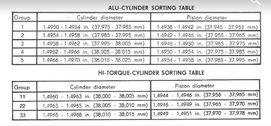

Wollte mal einen geweissen Sachverhalt erklärt haben. Wenn ich mir einen Zylinderkit kaufe steht da ja generell die Bohrung drauf sprich z.B 45mm. Heisst das, das auch wirklich die Zylinder Bohrung 45mm ist, und wenn ja auf welche Kommastelle genau ist das, und wie viel toleranz ist dann gegenüber dem Kolben? Zweitens wofür stehen bei neuen Kolben die A B C etc bezeichnungen. Ich meinte das seien unterschiedliche toleranzen aber wann brauche ich was?

Normal kaufst du dir nen zyli... der hat das erstmass, also in deinem beispiel 45.0mm
Das wär dann der A kolben mit iw. 44.98mm
Toleranzen und genaue zahlen hab ich nicht im kopf. Ist auch abhängig von der art des zylis und hersteller.
1. Übermass wäre dann 45.2mm
B kolben mit iw. 45.18
2. Übermsss 45.4
C kolben
3. Übermass 45.6
D kolben
Usw.
Nicht immer sind diese Mase gerade.
Kann auch 45.3 bzw. 45.5 sein usw.
Bei den originalen zylis zb puch findest du entsprechende tabellen. Da sinds dann nummern statt buchstaben.
Edit:
Korrektur.: 1.2.3.4 bzw. A.B.C... sind originalmase.
Bzw. Toleranzpaarungen ab werk.
Übermass kommt erst danach. Meist ohne kennzeichnung

- 20180424_200506.png (288.02 KiB) 4613 mal betrachtet

Das habe ich ebben auch gemeint das ABC nicht gleich übermass ist jedoch was meinst du mit Toleranzpaarungen bzw wann brauche ich welchen und wie gross sind da die Unterschiede?
