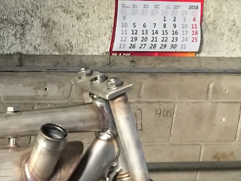

Lukas hat geschrieben:Frage: kann es sein das beim Puch x30 ng2a das Hinterrad original zu weit links ist? Rad steht gerade und schutzblech auch doch das rad ist irgendwie zu weit links?!?
Mein Puch x30 ng2a Rahmen war sagenhafte 7mm aus der Mitte.. die Schwinge die ich jetzt gebaut habe, habe ich genau mittig plaziert..
kann mir nicht vorstellen das die Original so was von daneben sind..
Der NS war auch 5mm weg von der Mitte....
Dazu noch was, ich glaube das ist eine Krankheit von Puch, meine Maxi hatte das selbe Problem mit dem 2.5 zoll Hinterreifen, Links Schliff er, rechts war tonnenweise Platz ich kenne kein Puch Mofa das dieses "Problem" nicht hat oder hatte.
