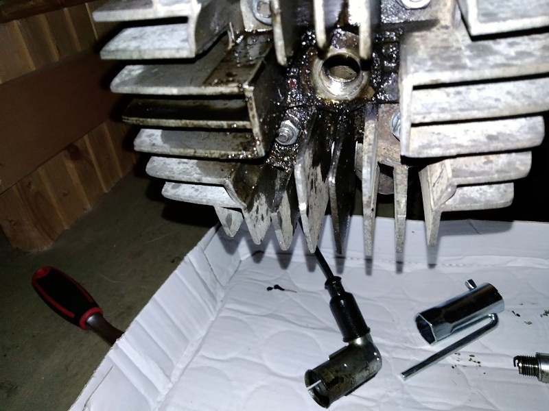

mein setup beim maxi s, e50:
65ccm airsal
45mm Zylinderkopf
Zündkerze NGK B9HS
15 Ass
15mm Vergaser
74 Düse
Original 22mm Auspuff
Originalübersetzung
Alles wurde erst 20 Km eingefahren, gemäss Anleitung zum Einfahren, hab ich ein wenig mehr Öl zum Benzin hinzugefügt.

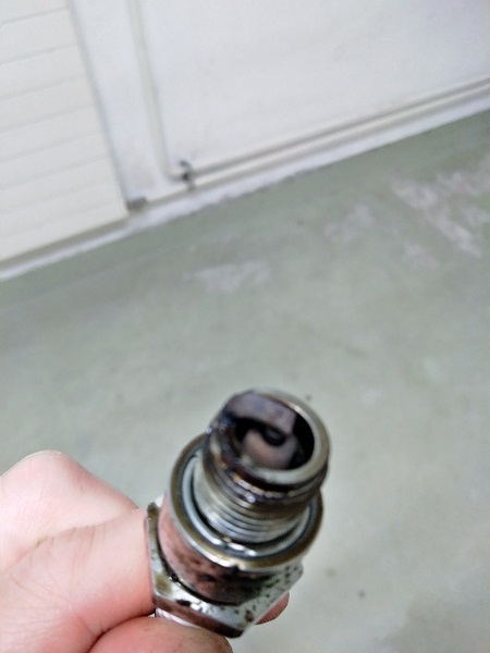

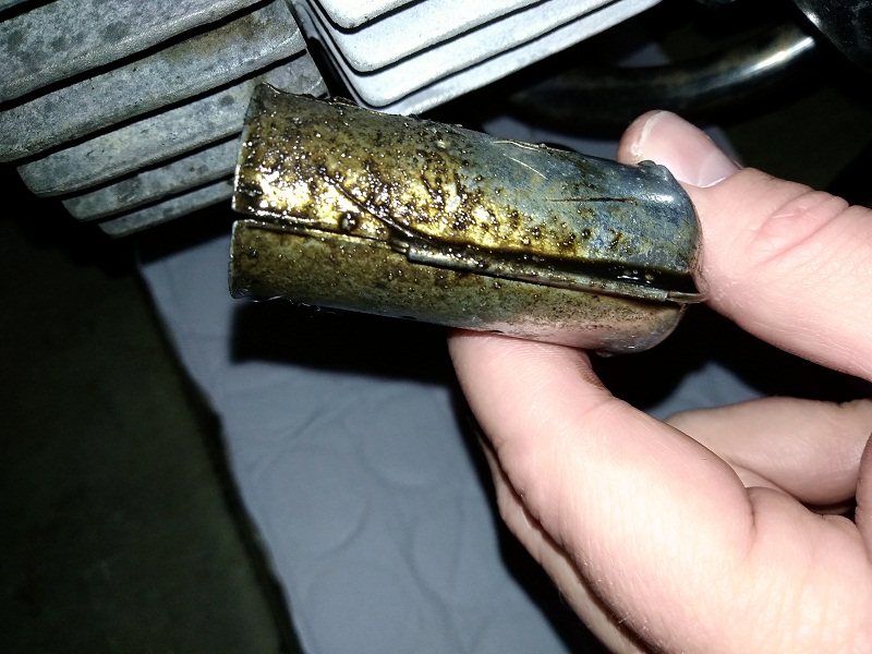

1. Frage: Warum sind der Zylinderkopf und Kerzenstecker vom Öl überströmt?
2. Frage: Ich werde beim Kerzenbild nicht schlau: ein paar Düsennummern runter?
Weiter läuft das Mofa gut, nach circa 10min Fahrt, nimmt er das Gas nicht mehr an... zu grosse Düse?
Irgendwie schaff ichs nicht, die Bilder kleiner zu machen, ich entschuldige mich.
ich danke euch.
hoemknoebi
Beiträge: 300
Wohnort: Heimberg
Beitrag von hoemknoebi »
Wahrscheinlich ist irgendwo zwischen Kerzendichtung und Kopf Dreck gewesen. Putz Kerze und Kopf an den Dichtflächen mal mit Bremsenreiniger und zieh die Kerze anständig an.
Das mit den 10min tönt für mich so, als wäre das Mofa für den Kaltbetrieb abgestummen, sobald die ganze Geschichte aber heisser wird stimmt die Düse nicht. Ich könnte mir vorstellen das durch den warmen Motor die Luft auch warm wird und somit weniger Luft platz hat.
Wenn ich dich wäre würde ich aufhören mehr ÖL reinzukippen, dann ca 1-2 Düsennummern runter und dan eine ausgiebige Probefahrt. Danach Poste bitte ein Bild deiner Kerze aber bitte mit Fokus auf der Kerze und nicht deiner Hand :thumbup .
PS: Viertaktert er im warmen Zustand?

Danke für die Tipps. Ja, er Viertaktert im warmen Zustand... :confused:
Altes Eisen
Beiträge: 493
Wohnort: Langnau
Beitrag von Altes Eisen »
Wenn Frage 1 geklärt gehe zur Neuprüfung von Frage2 über....
Wenn Zylikopf undicht kein guter Schluss aufs Kerzenbuld möglich.
Daher alles blitzeblank machen, und neu beurteilen.
P.S.
Ist echt viel Sabber aufm Kopf im Foto!!
