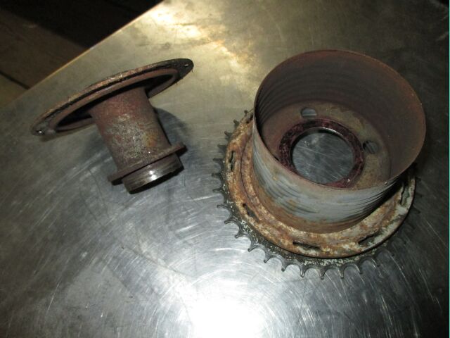

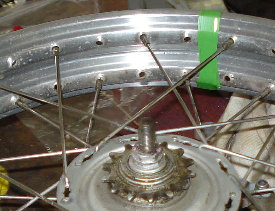

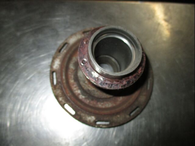

Hab heute mal wieder den Siff vom Bobber geschrubbt.
dabei habe ich wieder mal ein neues, anomales und erstaunliches Phänomen entdecken dürfen:
Beim Putzen der HR-RT-Nabe hat sich plötzlich die ganze blecherne Nabentrommel (die mit den Wellen) unabhängig vom Rest der Nabe, mit den Putzbewegungen des lappens mitgedreht....sie scheint also unabhängig von den seitlichen Speichenaufnahmen zu drehen...was sagt ihr dazu? hat jemand einen Ahnung wie diese verpresseten Naben im Detail aufgebaut sind?
ist wohl eher ein kosmetisches Problem, oder doch nicht?
Dafür ist ja der Siff da dass sich der Schild still hält...
Hast zu gut geputzt!
Gefährlich wirds erst wenn sich die beiden Nabenkörper gegeneinander verdrehen lassen. Das würde bedeuten dass die Schweisspunkte gebrochen sind.
Das merkst aber sehr schnell wenn die Speichenspannung sehr stark abweicht oder mehrere Felgenlöcher Risse aufweisen.
Ich denke aber in Deinem Fall ist das absolut harmlos.
In den Ecken alle 90° nen Körnerschlag und der Schild hält sich still.

- GlamBobber
- Beiträge: 1322
gell, das war eine richtige Frage für den ehrenwerten Onkel Baba!!!
Nur er kennt die rostigen Innereien dieser mysteriösen Organe, oh Baba.
Das hab ich mir doch gedacht...
Thanks!
Thanks!
Du hast zu viel gebremst
sozusagen die nabe auseinander gebremst
ist ein bekanntes problem bei den zu fest "Gewarteten" Felgen... der Putzwahn hat hier, wie in vielen bereichen die festigkeit beeinträchtigt...
es gibt gründe wiso ich nicht putze
bis jetzt hab ich nur von negativen folgen jediglichen Putzens gehört...
-rostanfälligkeit erhöht
-dichtigkeit beeinträchtigt
-nebst dem dreck materie abgetragen
-naben, die sich selbstständig machen
die liste der nachteile ist lang....
die der vorteile kurz...
hier ist die vorteilliste.
+Sauber.....
fertig
PS: Im ernst.... hat man schon n 2-3 mal gesehen... aber wirklich nur bei den "pikfeinen" töfflis.... ich bei meinen dreckschleudern, oder bei anderen äquivalenten hab ich persönlich noch nie was in der art festgestellt...
Fazit... die Nabe hat dreckig zu sein
+Sauber.....
fertig

- GlamBobber
- Beiträge: 1322
Am Bremsen kanns nicht liegen! Ich bremse hinten nie, und vorne fast nie, ausser ich muss die Beläge nach dem Putzen trocknen...addy33 hat geschrieben:ist ein bekanntes problem bei den zu fest "Gewarteten" Felgen... der Putzwahn hat hier, wie in vielen ! bereichen die festigkeit beeinträchtigt...
Es muss also an meinem Putzfimmel liegen...
Kaputtgeputzt! Ungerechtfertigter Materialabtrag! Unsachgemässe Bedienung!
Eine Sauerei, mir wird üüüübäääälllllll....
