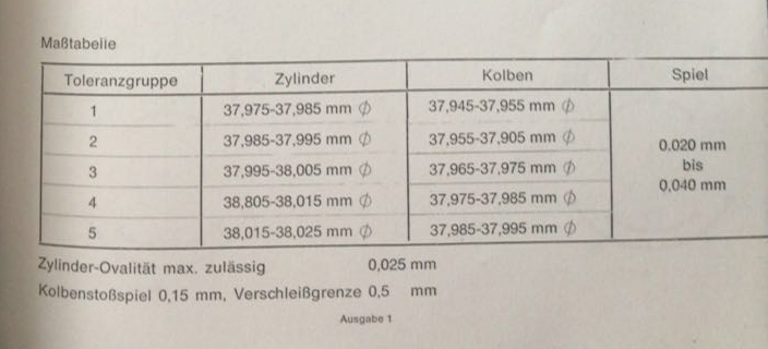

Danke, jedoch würde es mich interessieren ob jetzt 2, 5 Hundertstel oder was auch immer die verschliessgrenze ist. im Allgemeinen auch.

Bild ist von buezeli00
Antworten kostet Nix ;)

Geil, danke. ich meine ich hätte mal sowas für meine Supermaxi gehabt, war aber glaubs schon seit 12´000km über der Toleranz. Das ist auch aus einem Puch Handbuch, oder?

Ja das kommt aus einem Puch Handbuch.
Ja. Für alu zylinder. Also gleich wieder vergessen.
Original sachs kolbenspiel ist werksmässig 0.065mm bei den guss zylindern
#unterschiedlicher wärmeausdehnungsqoeffizient
Das hat aber nix mit der ovalität zu tun.....
Grundsätzlich ists egal wie oval dein motor ist. Je ovaler, je länger jönnte es eventuell gehen bis die kolbenringe sauber dichten. Also eingefahren sind....
Viele 503er zylinder z.b. haben ca. 38.05- 38.1mm... da sie so dermassen ausgelutscht sind... der kolben hat minus..... funktioniert aber aich so....
Ich hab mal n uylinder falsch ausgedreht/gehont.... und da hatte ich 0.15mm kolbenspiel ohne einfahren..... lief auch wie die sau.... machte einfach eindeutig mehr meis :lol:

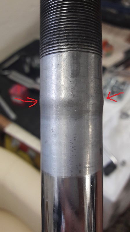

Weiss jemand wie lange das Gewinde bei langen Hercules Gabeln ist?
Und ist es normal, dass das Steuerrohr einer Rixe Gabel kurz nach dem Gewinde einen "Hogger" haben? Also s sieht so aus wie wenn man das ganze Steuerrohr zusammengepresst hätte.. :confused:
Nein .. nein .. Foto?
Extra gemessen .. zweimal 190mm, eine 195mm
Danke .. 19cm Gewinde? Du meinst wohl das Steuerrohr?
Foto kommt gleich :thumbup
Edit: Hier das Foto..
Nope nicht Steuerrohr .. das Schaftrohr :?
Stauchung ist definitiv nicht normal ..
