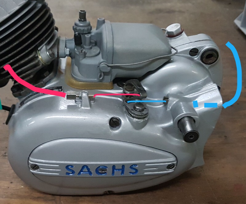

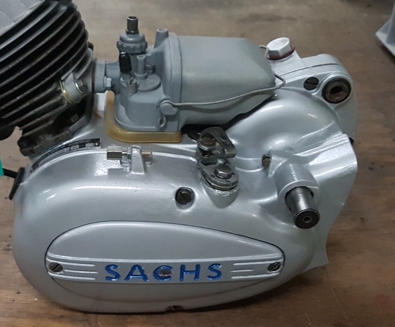

Wie ist hier die optimale Kabel (und Hülsen) Führung von Kupplung und Schaltung? Hat jmd Fotos?
SaxonettePrior221CHA-M(1968,)
CiaoC7E1T,Mono(1972)
Kupplung nach vorne... Schaltung nach hinten .. vielleicht könntest du die vorgesehenen, originalen Kabelhüllen-Anschlag-/führungen brauchen..?

Machsch mer es Croquis
Serious..?

Wo und wie würdest du die Aussenhülle einklemmen?cornholio hat geschrieben: Ist voll falschdas kabel kommt sicher nicht von hinten rein…..die ausenhülle des kabels wird beim 3 gang hebel eingeklemmt und der draht wird hinten eingehängt….
Jein .. so rum bewegt die Hülle hin&her, hintenrum ist's die Hülle versteckt, macht allerdings einen 180Grad Bogencornholio hat geschrieben:..Ist voll falschBikeman hat geschrieben:Serious..?das kabel kommt sicher nicht von hinten rein…..die ausenhülle des kabels wird beim 3 gang hebel eingeklemmt und der draht wird hinten eingehängt….
Jaaa, das Kupplgskabel ist ausgehängt, es geht ums Schaltkabel

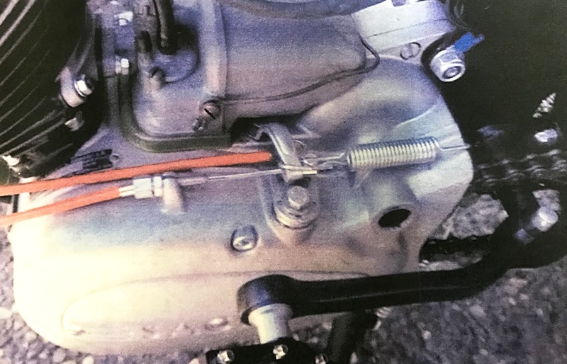

Ich stehe vor dem selben Problem mit meinem Sachs 50; A.B. 1092 Motor mit Dreigang-Handschaltung:
Wie wird das Schaltkabel verlegt und wie stellt man die Schaltung richtig ein?
Wenn ich es recht verstehe, spielt es keine Rolle ob das Kabel von vorne oder von hinten zugeführt wird, da die Wirkung beide Male gleich ist: Schalthebel bewegt sich beim ziehen nach hinten. Anbei noch die Anleitung zum Einstellen der Schaltung.
Leider ist es mir noch nicht gelungen, die Schaltung richtig einzustellen.
Mofa-Club Oberwallis:
Ob das Kabel von hinten oder vorne kommt, ist letzten Endes egal.. Es gibt auch n paar verschiedene 3-Gang Motoren und x verschiedene Rahmen.. da gibt es wahrscheinlich einge verschiedene "Original"
Der Schalthebel muss bei allen Versionen gegen die Feder nach hinten bewegt werden... mir ist so gesehen sympatischer, mit einem Kabl zu ziehen als mit einer Kabelhülle zu stossen
Was geht den nicht zum einstellen? .. hast du einen originalen 3-Gang Schaltgriff?
